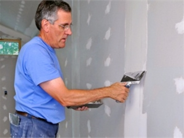

Гипсокартонные конструкции
Но это еще не все возможные варианты применения гипсокартона. Я уже писал, что у меня дом отапливается при помощи печи и камина. За счет камина, который расположен на первом этаже, я решил отапливать жилые комнаты второго этажа. Для этого между комнатами был сооружен короб из гипсокартона в сечении 50 на 50 сантиметров, в котором расположилась труба от камина и гофрированные воздуховоды для теплого воздуха, который поднимается снизу. Что касается внешнего вида, то в каждой из жилых комнат на 20 сантиметров из стены выступает короб шириной 50 сантиметров. После того как я покрасил его в цвет стен, то он смотрится вполне гармонично. Несмотря на то что я использовал специальные трубы для дымоходов с теплоизоляцией, для обустройства таких конструкций нужно применять специальный огнеупорный гипсокартон - его цена немного выше обычного.
Итак, у меня отопление жилых помещений второго этажа представляет собой каминные сеточки, в которые изнутри упирается гофрированная труба диаметром 110 мм - по ней от камина идет теп­лый воздух.
Пока что система прошла испытание при температуре воздуха на улице около 10 градусов. Уже через полчаса топки камина воздух в комнатах поднялся до 22-24 градусов.
Еще одно применение для гипсокартонных конструкций нашлось в санузле второго этажа. Из него были обустроены стены и потолок.
Большинство материалов по этой статье расходов мы учли в прошлой главе. К ним добавляются разве что металлические профили, на которые было потрачено около 400 гривен, саморезы - еще около 100 гривен и багеты - 50 гривен. Две решетки вентиляции стоили по 120 гривен штука.
Работы по обустройству короба для каминной трубы были включены в стоимость работ по обустройству самого камина, а за отделку стен и потолка в санузле пришлось отдать 720 гривен. Там общая площадь составила 9 квадратных метров, нетрудно посчитать, что все работы с установкой конструкций, шпатлевкой и грунтовкой поверхностей обошлись в 80 гривен за метр.
Итого: 1510 грн.
