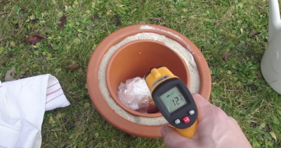

1. Приклей горшок поменьше внутрь большого.
2. Высыпь песок в пространство между горшками.
3. Песок будет сохранять температуру внутри горшка на одном и том же уровне по принципу термоса.
4. Залей песок холодной водой из шланга, лучше — ледяной. Вода из колодца подойдет замечательно, но можно использовать и простую воду из-под крана.
Читайте также: 10 хитростей для быстрой уборки в детской: порядок гарантирован!
5. Обязательно закрой свой маленький холодильник крышкой, только тогда он будет работать. Как защиту от солнечных лучей можно использовать белое полотенце.
6. Уже через 15 минут результат заметен. 12 градусов! Можно с успехом охлаждать напитки.
7. Если продолжать добавлять в песок холодную воду, ты сможешь поддерживать низкую температуру внутри маленького холодильника очень долго! И со временем она будет опускаться и сможет достигнуть в результате даже 5 градусов.
