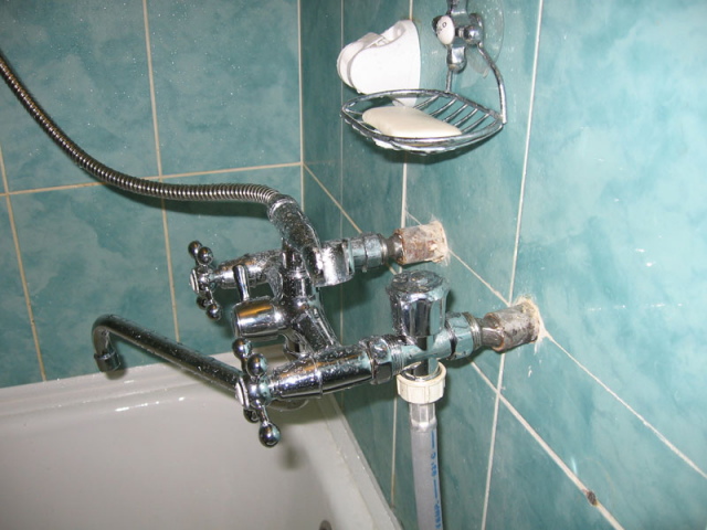

Почему-то многие обыватели считают, что <a href="http://remontmechty.ru/ustanovka-smesitelya-v-vannoj-komnate">установка смесителя в ванной</a> комнате и на раковину – это одно и тоже. Сразу же отметим, что два эти прибора хоть и имеют одинаковое название, но по конструктивной части, особенно места подсоединения к трубам, это совершенно два различных агрегата.
Во-первых, отметим, что смеситель для ванной комнате напрямую подсоединяется к трубам подачи холодной и горячей воды. То есть он устанавливается прямо на них без каких-либо переходных устройств.
Смеситель для умывальника наоборот имеет переходные шланги и может быть установлен на любом расстоянии от труб, самое главное, чтобы в этом была определенная необходимость. Кстати, смеситель для раковины устанавливается на саму раковину посредством специальной гайки, которая входит в комплект поставки. Но самое важное здесь именно шланги, потому что именно от них зависит качество подсоединение смесителя. Поэтому стоит выбирать не по ценовой характеристике, а по качеству материалов, из которых они изготавливаются.
Многие могут задать вопрос, а как это определить? Все достаточно просто - требуйте в магазинах сертификат качества на продукцию. Обратите внимание на то, какой материал был использован. Если это медь или бронза, то смело покупайте такие шланги, потому что именно данные металлы превосходно противостоят негативному воздействию воды. Конечно, по стоимости это будут не самые дешевые варианты, но срок их эксплуатации сторицей окупит все ваши расходы.
Со смесителем для ванной все по-другому. Здесь вся конструкция, так сказать в сборе. Поэтому его установка определяется местом подводки труб. Установка самого смесителя – дело не сложное, с которым может справиться любой мужчина, мало-мальски знакомый с работами сантехника. Здесь нет необходимости использовать дополнительные материалы, потому что в комплект смесителя для ванной входят все необходимые приспособления и материалы. В основном многих обывателей беспокоят резиновые прокладки, которые устанавливаются в местах подсоединения смесителя и труб. Кстати, их чаще всего и проверяют при покупке смесителя.
Но специалисты советуют проверять не прокладки, а эксцентрики, которыми регулируют установку смесителя точно по месту. О чем разговор? Все дело в том, что подведенные трубы не всегда имеют точное расстояние между собой, которое определяется расстоянием между патрубками смесителя. Чтобы точно установить его на трубы, и необходимы два эксцентрика, которые имеют смещенную ось двух выходов. Эксцентрик – это небольшая трубка, выходы которой не имеют одну общую ось.
Предварительно установив эксцентрики, можно перемещать их относительно оси подведенной трубы, тем самым подгонять расстояние под необходимый размер, который будет соответствовать расстоянию между патрубками самого смесителя. Многим кажется, что такой процесс требует определенного опыта установки, но, попробовав один раз, можно убедиться, что ничего сложного в этом нет. Единственный нюанс, который может доставить проблемы – это фум лента, а точнее сказать, ее количество, которое необходимо нанести на концы эксцентрика. И здесь, конечно, необходима консультация специалиста. Но, как показывает практика, чем ждать совета, лучше попробовать интуитивно и использовать метод «тыка». Как говориться, опыт приходит во время опыта.
