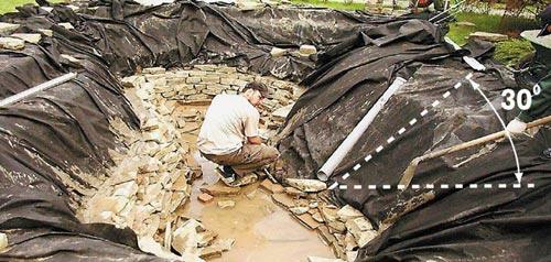

Вырытый котлован выстилается сначала геотекстилем (иногда в продаже его обозначают как «мягкий подстилочный материал») плотностью 300 г/кв. м (смотрите на упаковке), а затем поливинилхлоридной (ПВХ) плёнкой толщиной не менее 0,8 мм. Плёнка занимает, естественно, всё «ложе» водоёма плюс ещё не менее полуметра её должно выходить на «надводный» берег. Если вы желаете облицевать водоём камнем, то облицовка далается уже ПОВЕРХ плёнки.
Внимание!! Плёнка для парников и теплиц, в том числе и армированная, для строительства водоёмов НЕ ИСПОЛЬЗУЕТСЯ! Срок её службы в водоёме не превысит и 2 лет (а то и меньше). ПВХ-плёнка служит более 15 лет. Угол наклона берегов пруда по отношению к поверхности участка не должен превышать 30 градусов.

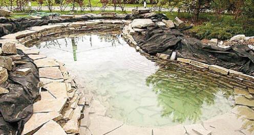

Через 7-10 дней после облицовки делается первый «налив». С первой водой пруд должен простоять не менее 10 дней, затем она сливается, и тогда на дне можно посадить водные растения. Сажать можно либо выкопав в грунте соответствующие ниши, либо разместив посадочный материал в специальных сетчатых контейнерах. Затем водоём заполняется вторично и уже окончательно.

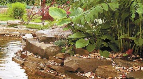

4.Отделка береговой линии, посадка околоводных растений
Теперь вы уже чётко можете представить, какие места вашего водоёма нуждаются в дополнительном декоре, что именно и как отражается на водной глади (это, между прочим, тоже очень важно!), и соответственно вносить поправки и дополнения.
