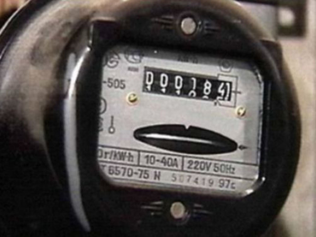

При возникновении сомнений в правильности показаний электросчетчика следует проверить корректность работы прибора учета.
Портал Domik.ua выяснил, что для начала проверки электросчетчика следует отключить все электроприборы и проследить за диском механизма. Он должен прокрутиться до появления в окошке большой красной отметки и остановиться. В электронном счетчике точкой отсчета является светодиод «нагрузка». Он не мигает при отсутствии нагрузки.
Читайте также: Нормы потребления электроэнергии для получателей субсидии
Если диск продолжает вращаться, а светодиод мигать, то это означает, что:
  • не выключены приборы в квартире;
  • бытовая техника находится в «режиме ожидания», она, хотя и незначительно, но продолжает потреблять электроэнергию;
  • повреждена изоляция электропроводки, что приводит к потере электроэнергии;
  • включен дверной звонок. Он крепится так, что открыть его практически невозможно;
  • к сети подключились другие потребители.
Если после устранения возможных причин светодиод счетчика продолжает мигать, а диск вращаться, необходимо полностью выключить предохранители или автоматические выключатели. Когда и эта процедура устранила проблему, следует обратиться в центр обслуживания клиентов компании-поставщика услуги и написать заявление на проведение проверки или, если необходимо, замену счетчика.
