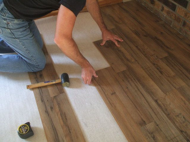

Чтобы раскатать рулон полиэтилена, кладем его перпендикулярно направлению положения плиток ламината, полиэтилен кладем внахлёст примерно на 15см, и возле стен делаем запас 5-7 см. Плёнку можно закрепить скотчем. Сверху стык в стык расстилаем подложку.
Начинать укладывать ламинат нужно с левого дальнего угла. Замки на первом ряде панелей отпиливаем. Теперь вставляем распорки 8-10 мм между стеной и ламинатом, которые мы уберем уже после укладки. Это нужно сделать, чтобы предотвратить деформацию пола, если ламинат по истечению какого-то времени расширится.
Теперь к торцевой стороне первой плитки прикладываем вторую, соблюдая угол 30-45 градусов, надавливаем сверху и защелкиваем. Таким образом укладываем весь ряд. Последняя плитка обычно не подходит, мы ее отпиливаем, а остаток, возможно, пригодится нам в другом ряду. Необходимо помнить о распорках, оставляем все время для них место. При укладке следующего ряда доску ламината разрезаем на 2 одинаковых куска, чтобы получилось подобие кирпичной кладки, которая необходима для прочности пола. Все следующие ряды укладываются точно таким же образом.
В труднодоступных местах (под батареями, около дверей и стен) стыковать ламинат под углом не получится, придется делать это в плоскости, а затем подбивать молотком, используя специальное приспособление.
Для укладки последнего ряда нужна специальная струбцина. По окончанию укладки нужно убрать распоры и закрепить плинтус.
