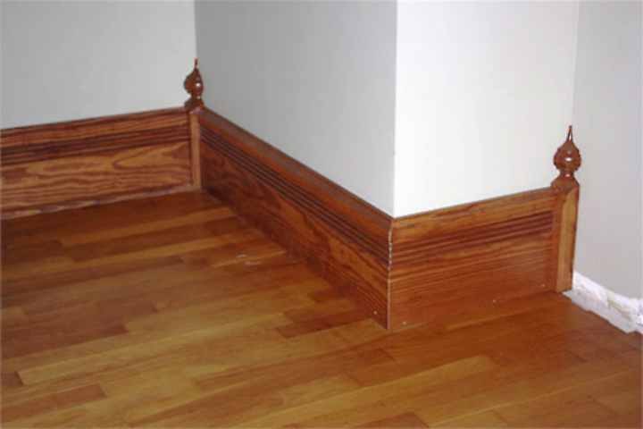

Крепление плинтуса при помощи саморезов - это самый практичный метод установки. Для такой работы обязательно понадобится дрель с насадками под саморезы, перфоратор, шило, строительный уголок, карандаш и рулетка. Начинать работу следует с угла самой длинной стены. Если стена не совсем ровная, разметку делают через меньшие промежутки. Края плинтуса запиливают под углом 45 градусов и прикладывают друг к другу для проверки соединения. Перфоратором или дрелью пробиваются отверстия, в которые вставляются пластиковые дюбеля. Плинтус монтируется путем вкручивания саморезов в приготовленные отверстия. Шляпки саморезов  или гвоздей укрываются в специальных отверстиях, предварительно сделанных в плинтусе при помощи сверла, чуть превышающего диаметр шляпок.
К месту соединения плинтусов требуется особо внимательное отношение. Они должны быть подогнаны друг к другу идеально, чтобы щели между ними были не больше 1 миллиметра. Для этого требуется абсолютно точный распил под прямым или 45-градусным углом. Неаккуратная установка плинтуса испортит впечатление даже от самого дорогого и профессионально уложенного пола.
На вопрос, как лучше крепить плинтуса, к стене, или полу, нельзя ответить однозначно. Если напольное покрытие требует дополнительной свободы для возможности «дышать» (это особенно относится к паркетной доске и ламинату), то лучше осуществлять крепление к стене. При этом стена должна быть достаточно прочной для того, чтобы перенести нагрузки от перфоратора и дрели.
