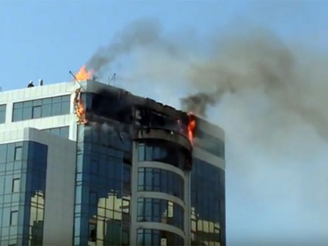

Несколько дней назад в Одессе горел жилой комплекс «Гагарин Плаза». Тогда спасатели предполагали, что возгорание произошло из-за нарушения пожарной безопасности на строительном участке.
Недавно стали известны новые подробности возгорания в здании. Оказывается, там самовольно выполнялись работы без каких-либо разрешительных документов.
В Госархстройинспекции и Госслужбе по чрезвычайным ситуациям заявили, что пожар в одесской многоэтажке по улице Гагаринское плато, 5/1 начался в связи с самовольными строительными работами.
Читайте также: Спасатели рассказали о причинах масштабного пожара в Одессе

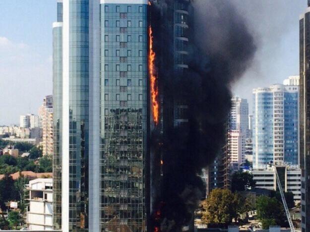

В комиссии по расследованию причин возгорания выяснили, что прямо перед пожаром на 23-м этаже в здании №1 велись самовольные работы по гидроизоляции балкона без разрешительной документации. Из-за неосторожного обращения с огнем начался пожар в восточной части указанного балкона.
Domik.ua выяснил, что нарушение правила безопасности было вызвано отсутствием проектных документов, а также технического надзора при самовольном строительстве.

На гидроизиляцию балкона не требуеться разрешительной документации, так как относиться к ремонтным работам.
0+1
Валентина• 
Если бы теплоизоляция дома снаружи была выполнена согласно ДБН, предусматривающими специальные пожароостанавливающие пояса через каждые 2 или 3 этажа. Но наши горе-застройщики, крышуемые теми же Госархинспекциями экономят на всем и строят что попало и как попало. Но - деньги вперед требуют. А ответственности - ноль.
