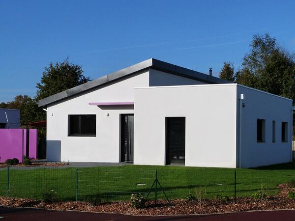

Дом в департаменте Вандея построила компания La Bocaine
В ноябре 2013 построен первый дом по стандарту Bepos-Effinergie. Он находится в департаменте Вандея, на западе Франции. Особняк площадью 135 м² представляет собой бетонную конструкцию с толщиной стен 15 см, изолированных минеральной ватой. Были использованы два типа кровли: плоская крыша, изолированная 28 см стекловаты и покатая крыша, на которой установлены фотовольтаические элементы общей площадью 58 м². Газовый котел отвечает за отопление и нагрев воды. Вентиляция двойного потока обновляет воздух и охлаждает помещения летом. Дом не потребляет энергию, а производит (потребление — -122 кВт•ч/м² в год). По этой причине такие здания называют «активными».

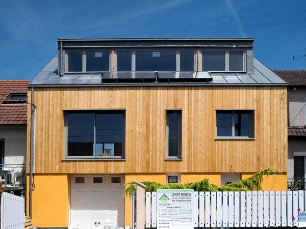

Северный фасад дома в коммуне Морсан-сюр-Орж утеплен лучше, чем южный, который получает больше света
Во Франции не только строят новые энергоэффективные здания, но и часто улучшают старые. Например, в 2011 году по стандарту Effinergie Rénovation был реконструирован дом площадью 127 м², построенный в 1970-х годах в коммуне Морсан-сюр-Орж (Иль-де-Франс). Стоимость работ составила 180 тыс. евро. С помощью изолирующих материалов — древесного волокна, пеньки, пробковых листов и целлюлозного волокна — были утеплены крыша (30 см) и стены (20 см). Фасад, выходящий на север со стороны улицы, был отделан деревянными панелями для лучшей теплоизоляции. Чтобы предотвратить перегрев помещений летом, было предусмотрено мансардное окно, выходящее на юго-запад. В доме установлены котел, отапливающийся древесными гранулами, солнечный коллектор для нагрева воды и система вентиляции двойного потока.

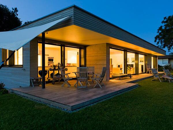

В 2010 году журнал Das Einfamilienhaus назвал особняк Renggli лучшим домом года
В настоящее время в Швейцарии насчитывается около 15 тыс. домов, сертифицированных по стандарту Minergie. Одно из таких зданий — особняк площадью 410 м², возведенный в 2008 году компанией Renggli в коммуне Грайфензее (кантон Цюрих). Объект находится в охраняемой государством зоне, на берегу озера. Плоская крыша дома обсажена зеленью, фасад имеет изолирующий слой толщиной 220 мм, установлены система вентиляции и тепловой насос. Всё это позволяет сделать воздух в доме более теплым зимой и менее душным летом.

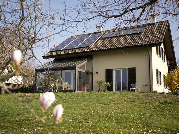

После того, как Даниэль Штрубин получил сертификат Minergie, расходы на отопление были снижены с 1 300 до 400 франков в год, а ежегодные расходы на горячую воду — с 80 до 35 франков
Так же, как в случае с Effinergie, Minenergie применяется для реконструкции старых домов. Даниэль Штрубин, инженер из кантона Женева, увлекающийся экотехнологиями, решил применить свои знания на практике и перестроил собственный дом 1983 года в современное жилье. Процесс занял многие годы. В 1980–90-х годах он занимался утеплением стен и крыши, а в 2000 году пристроил застекленную веранду, которая, за счет того, что нагревается солнцем, с ноября по февраль отапливает накопленным теплом целый дом, а летом, если открыть двери, способствует вентиляции. В 2008 году Даниэль Штрубин установил солнечные панели, с помощью которых дом не только обеспечивает себя энергией, но и продает излишки в Промышленную службу Женевы (Services industriels de Genève, SIG) с февраля по октябрь. Установка панелей площадью 20 м² обошлась Штрубину в 30 тыс. швейцарских франков (24,9 тыс. евро), которые окупятся только через 18–20 лет. В 2010 году он заменил все окна на более современные, с лучшей изоляцией, а также установил систему вентиляции и тепловой насос. Через два месяца после этого Штрубин получил сертификат Minergie.

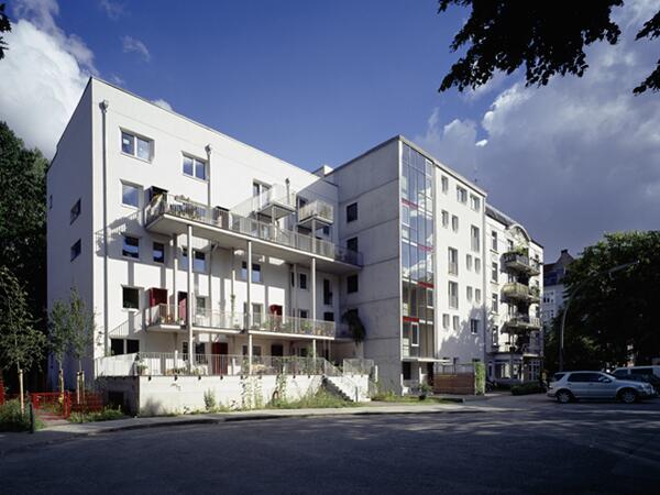

Годовое потребление энергии в многоквартирном доме Гамбурга составляет 15 кВт∙ч/м² в год
Среди современных домов Германии и других стран много пассивных домов. Один из них — жилое здание на 18 квартир, построенное в 2003 году в Гамбурге. Такой дом, как этот, называют «зеленым иглу» за экотехнологии и способность удерживать тепло. Традиционная система отопления здесь не требуется: дом нагревается с помощью системы вентиляции с рекуперацией тепла и солнечной энергии. Нагретый воздух долго остается в помещении благодаря толстым стенам и тройным стеклопакетам.

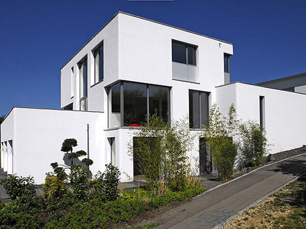

Архитектор и застройщик дома — компания Casa Nova
Еще один пример пассивного дома — особняк площадью 272 м², построенный в 2007 году в городе Ульм, в земле Баден-Вюртемберг. Установлены цистерны для сбора дождевой воды, система солнечной энергии, тепловой насос и система вентиляции. Хорошая изоляция внешних стен позволяет избежать утечки тепла.
