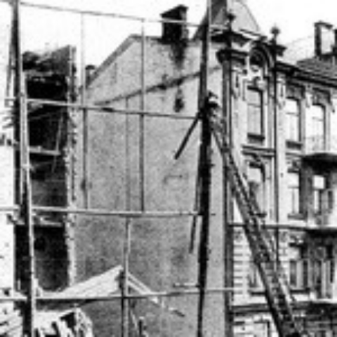

Работы саперов на руинах дома
по ул. Львовской (нынешняя Артема), 14-а / фото 1911 г.

Не успели жители города пережить новости, связанные с гибелью молодого Беренда, как Киев облетела еще более жуткая весть. На улице Львовской (Артема), 14-а, шло строительство опять-таки 6-этажного здания для владельца Исаака Червоненкиса по проекту Федора Олтаржевского. 19 июня (2 июля) дом внезапно обрушился.
По свидетельству очевидца, проезжавшего мимо в трамвае, «мы услышали сначала треск лопнувшей стены и вслед за тем грохот. Вагоновожатый остановил вагон, и в этот момент было видно, как в стене образовалась трещина, которая все увеличивалась, леса зашатались, и сравнительно медленно стена изогнулась и стала оседать».
Потом несколько дней из-под развалин извлекали тела несчастных рабочих. Итог был горьким: 9 убитых, 19 раненых.
Здание разобрали до основания, чтобы в 1913-1914 годах на этом же месте построить новое, по проекту гражданского инженера Александра Кобелева, по заказу нового владельца усадьбы Макса Михельсона. Практически в таком виде этот дом стоит доныне.
