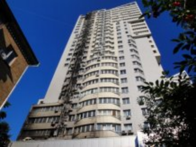

Каждая третья высотка в столице оклеена огнеопасными материалами. Специалисты отмечают, что строители экономят на пенопласте и не задумываются, что в случае пожара загореться может вся многоэтажка. К утеплителям на домах присматривался корреспондент ТСН .
Честные строители для утепления используют пенопласт, который не горит. Но пенопласт, в который упаковывают холодильники и телевизоры, на 20 гривен за квадратный метр дешевле. То есть, на шестнадцатиэтажке подрядчик может легко заработать себе на машину, если утеплит ее дешевым пенополистиролом.
Такой пенополистирол был на высотке на улице Гетьмана в Киеве. Теперь двадцать пять ее этажей нежилые. Инженер Анатолий Нечепорчук уже несколько лет собирает факты строительной опасности, те, которых не увидели официальные службы. Говорит, что почти все экономят на утеплении. Пенопласт часто дешевый, да еще и установлен с нарушениями. И выше девяти этажей пожарные здесь никого не спасут.
"Он горит больше, чем допускается нормативно, и второе - он используется на высоте, где он запрещен. Нет противопожарных контуров на проемах оконных, и пожар, когда пламя получается, он идет с этажа на этаж, может запросто распространяться", - указывает на новостройку на Соломенке инженер.
Причастные к строительству службы изучили ситуацию и ужаснулись. Говорят, что застройщиков будут штрафовать. Вплоть до миллиона гривен. Но пока никто из подрядчиков не наказан. Инспекция по техногенной безопасности жалуется, что дома сдают без них, проверять можно только раз в год.
Недобросовестные застройщики свою работу обсуждать не хотят. Строительная конфедерация обещает вычеркивать таких из списков надежных.
