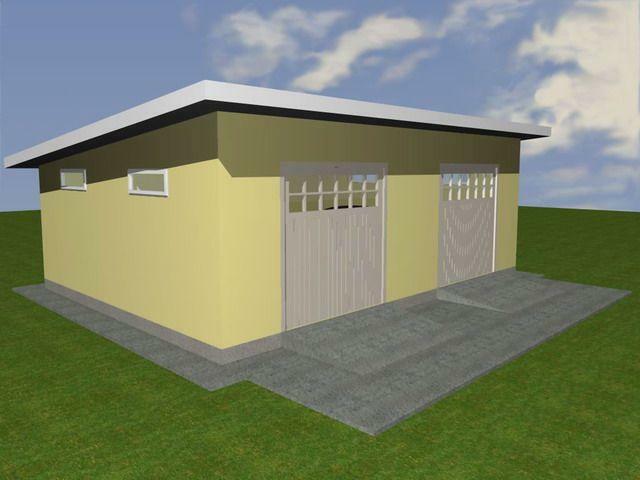

Строительство гаража в последние годы становится все более актуальным. Начинается строительство гаража с выбора места. Место для строительства должно быть ровным, с небольшим наклоном. Наклон необходим для обеспечения естественного стока дождевых вод. После выбора удобного места, приступают непосредственно к строительству.
Гараж можно возвести как отдельно стоящее сооружение, так и сблокированное с жилым домом или надворными постройками. Очень удобно и выгодно строить гараж в полу-подвальном (цокольном) этаже строящегося дома, так как это позволяет сэкономить место на участке.
Гараж можно расположить как можно ближе к въезду на участок. Его вплотную приближают к ограде участка таким образом, чтобы ворота находились на одном уровне с забором и выходили на улицу. Стены гаража могут быть выполнены из самых различных материалов: дерева, кирпича, стального листа, кирпичных и бетонных блоков, монолитного бетона и прочих материалов. Выбирая материал, следует руководствоваться соображениями практичности, удобства и безопасности.
Недостатки деревянных и металлических стен гаражей заключаются в том что: деревянные стены не отвечают правилам пожарной безопасности, к тому же при недостаточной антисептической обработке они могут поражаться жуком-древоточцем. А хозяева металлического гаража должны быть готовы к тому, что на металлических частях их машины будет часто появляться ржавчина. Ржавчина, как правило, вызывается повышенной влажностью, возникающей из-за перепада температур окружающей среды.
Наиболее полно отвечают требованиям огнестойкости, гидро- и теплоизоляции бетонные блоки и кирпич. Выбирая кирпич для кладки, следует помнить, что силикатный желательно использовать для стен, которые будут возводиться выше цокольной части. Из красного кирпича, принимая во внимание его высокую влагостойкость, можно выполнить цоколь и стены подвала.
Так же строительство гаража из кирпича или пенобетонных блоков является наибольшей же прочностью, долговечностью и степенью защиты от взлома. Как Вы, наверное, уже догадались, за высокую степень эффективности приходится соответствующим образом и платить. Тут необходим и качественный фундамент и значительные затраты на трудовые ресурсы. Несмотря на все сложности возведения, строительство гаражей из кирпича и его более привлекательного аналога пенобетона, является, пожалуй, наиболее популярным решением на сегодня. По сравнению со строительством гаражей на основе металлоконструкций, в данном исполнении уже не приходится думать о противокоррозионной защите, столь актуальной для стальных сооружений.
