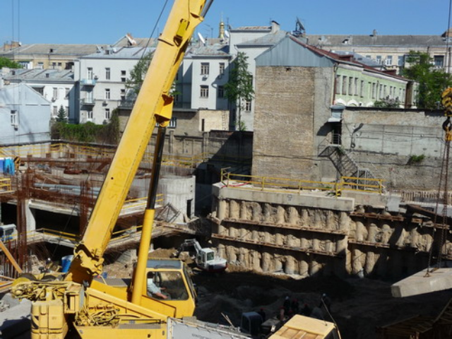

Торгово-офисный центр по ул. Б. Хмельницкого, 7 (над «Театральной») . Выявлены нарушения: при выделении земельного участка Киевсоветом; нормативных требований ДБН 360-92 относительно расстояния между новостройкой и расположенным рядом домом — оно должно быть не менее 16 м, фактически — 6,4 м; ДБН В.2.3-7-2003 относительно расположения объекта над действующей станцией метрополитена — над станциями метрополитена допускается размещение только легких сборно-разборных конструкций. Отсутствует согласование проекта с центральным органом охраны культурного наследия. Квартал Павла Галагана входит в визуальное пространство ансамбля центральных улиц Киева — Крещатика, который внесен в Госреестр национального культурного достояния (приказ Госстроя Украины от 02.06.1999 г. №128), и Б. Хмельницкого, территории — градостроительной доминанты столицы.
Комиссия считает необходимым принять меры для остановки и демонтажа строительства ТОЦ по ул. Б. Хмельницкого, 7 с последующим восстановлением сквера и комплексным благоустройством территории за средства застройщика. Предложить застройщику другой земельный участок для реализации его проекта.
Жилой комплекс по ул. О. Гончара, 17-23. Комиссия считает целесообразным: срочно остановить все строительные работы; проверить законность и силу имеющихся согласований проекта; рассмотреть вопросы законности выделения земельного участка и отмены п. 65 решения Киевского горсовета от 15.07.2004 г. №419/1829 о выделении земельного участка (решение о выделении участка на территории особо ценных земель должно быть согласовано с ВР); обратиться в прокуратуру Киева и к Генпрокурору с ходатайством обязать Госархстройинспекцию отменить разрешение на проведение строительных работ.
Комиссия также считает необходимым обратиться в Киевсовет с ходатайством об ускорении принятия решения «О моратории на проведение строительных работ в границах улиц Ирининская, Рейтарская, О. Гончара, Б. Житомирская, Михайловская и Михайловский переулок».
Жилой дом с офисными помещениями и подземным паркингом на ул. Пирогова / Б. Хмельницкого, 2/37б. Комиссия установила, что в настоящее время ООО «Торговый дом Международного союза украинских предпринимателей» не имеет правовых оснований для использования земельных участков общей площадью 0,23 га по указанному адресу. Дальнейшее строительство технологически невозможно и опасно, так как несет реальную угрозу сокрушительных деформаций для трех памятников архитектуры (ул. Пирогова, 2, Пирогова, 6 и Национального музея медицины Украины).
Комиссия предложила: КГГА внести предложение в Киевсовет по отмене его решения от 07.07.2005 г. №609/3185 и от 18.02.2007 г. №122/783; обеспечить демонтаж построенных конструкций с восстановлением благоустройства территории.
