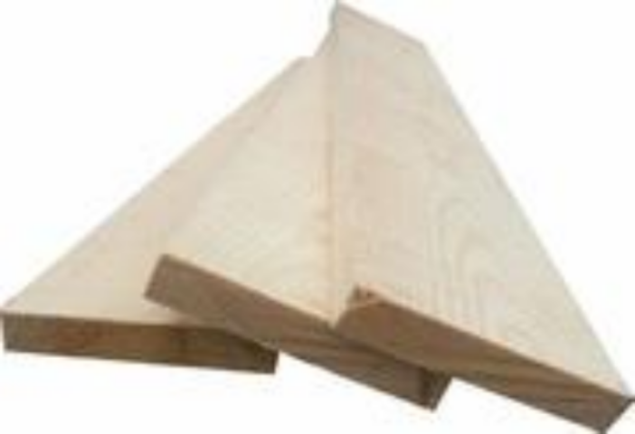

Обрезная доска - это уже готовый к использованию материал. Кроме того, эта доска служит в качестве исходного материала для других пиломатериалов, таких как: вагонка, бруски, половая и опалубная доски. Для изготовления обрезной доски используют лиственные или хвойные породы дерева. Качество и, соответственно, цена на пиломатериал из обрезной доски напрямую зависят от наличия сучков и влажности материала. К примеру, такие разновидности пиломатериалов, как опалубная и половая доска, изготавливаются на специальных деревообрабатывающих станках, позволяющих сделать с одной стороны доски паз, а с другой — гребень.
