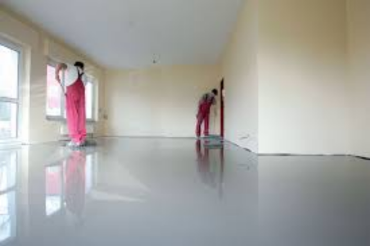

Наливной полиуретановый пол представляет собой финишное покрытие. Для него необходимо качественно подготовленное основание из готовой сухой смеси на цементной основе и полное удаление пыли и мусора. Для работы нужно исключить попадание влаги, иначе химическая реакция пойдет неправильно. Оптимальная толщина покрытия - 1.5-2.5 мм.
Состав отвердевает не позднее чем через 24 часа, давая идеально гладкую бесшовную поверхность, не требующую дополнительных отделочных работ.
Срок службы наливного пола - до 50 лет. Двухкомпонентный состав наливного пола более прочен, чем однокомпанентный. Основная его составляющая - водная дисперсия полимера, второй компанент - первичный спирт (циклогександиметанол), обеспечивающий жесткость и прочность полимера.
Для работы понадобятся специальный деревянный брус, игольчатый валик и шпатель. Этими инструментами смесь распределяют в разные стороны, обеспечивая ровное покрытие пола. Для лучшего сцепления наливного пола с поверхностью используют грунт-пропитку. Начинать заливку основания удобнее с дальних углов помещения. Сразу после приготовления смесь разливается по полу полосами шириной 30-50 см и распределяется по поверхности с помощью широкого зубчатого шпателя. Заливка проводится достаточно быстро, чтобы не допустить подсыхания кромки предыдущей полосы, иначе ровную поверхность получить не удастся. Помещение должно заливаться за один прием. Большую площадь разбивают на полосы и заливают через одну. Промежутки заполняются после высыхания предыдущих полос.
