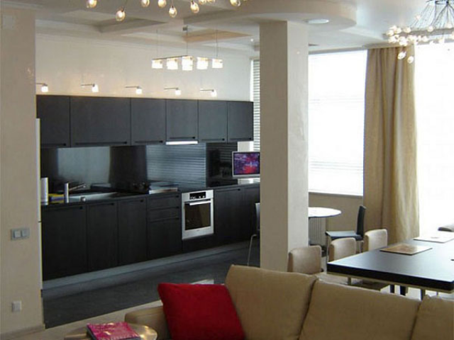

Для многоуровневого потолка можно выбрать комбинированное освещение, используя люстру совместно с точечными светильниками.
Известно, что поверхность, к которой вплотную примыкает источник света, меньше видна. Чтобы обратить внимание на необыкновенной красоты потолок, полезно использовать отстоящие от него светильники или боковое освещение. Вмонтированные в потолок лампы будут придавать больше значения тому, что происходит внизу.

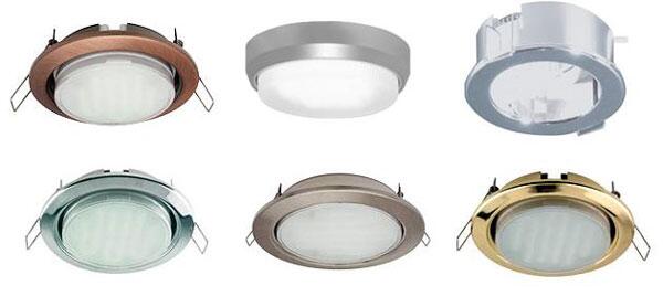

Для монтажа в натяжном потолке подходят точечные встраиваемые светильники, которые выдавлены из листовой стали. Сегодня существует масса точечных светильников для натяжных потолков с различным типом рассеивания и направления света. Подобные светильники удобны тем, что с их помощью возможно добиться равномерного осветительного эффекта для точечного освещения различных объектов в помещении или пространственных зон. Актуальны для использования в натяжных потолках влагозащищенные точечные светильники. В них предусмотрены специальные прокладки из силикона, которые не допускают проникновения влаги в корпус светильника. Лампа в таких светильниках, как правило, защищена стеклом. Можно использовать светильники с регулировкой мощности светового потока и направлением освещения на выбранную зону. Точечные светильники такого типа позволяют получить интересный визуальный эффект.

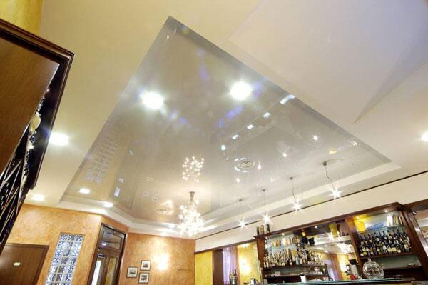

Встраивают в натяжные потолки и карданные светильники, которые позволяют при помощи стального рефлектора, регулируемого в двух перпендикулярных плоскостях, изменять и точно направлять пучок света. Для натяжных потолков в ресторанах и барах часто используется светодиодная подсветка, цветная и разнообразная, позволяющая регулировать степень освещенности, мощность и яркость ламп на светодиодах.

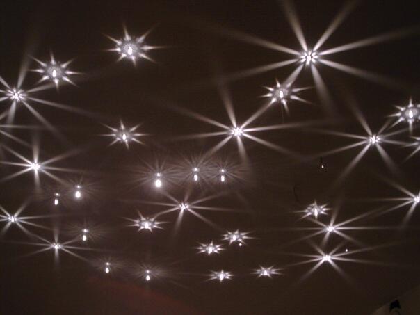

Для получения на натяжном потолке эффекта "мерцающих звезд" (декоративного дополнения к комнатному освещению) применяют специальный светогенератор с вращающимся светофильтром и волоконно-оптический кабель. Оптоволоконный кабель с торцевым свечением создаёт полную иллюзию "звёзд в небе" на фоне натяжного потолка! Для создания различных световых эффектов в генератор устанавливаются специальные вращающиеся световые фильтры. Часто такое "звездное небо" делают не во весь потолок, а на отдельном его участке.
