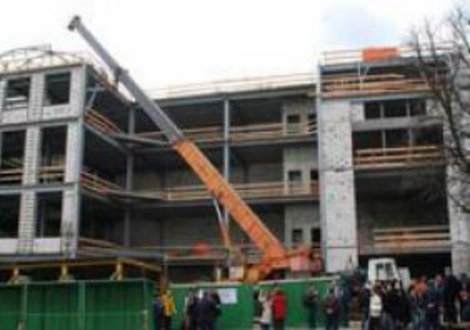

ВВ попытался проанализировать скандальные объекты Киева. Некоего официального, полного списка таких строек, разумеется, нет. Потому ВВ собрал все возможные варианты перечня проблемных строек (включив и некоторые другие резонансные, которые постоянно на слуху) и акцентировал внимание именно на них, понимая, что подобных проектов в столице намного больше. ВВ попытался обратиться к застройщикам зданий для освещения полной картины, но, что, собственно, неудивительно, компании отказались предоставлять какие-либо комментарии по своим объектам, руководствуясь принципом «поменьше внимания к и так проблемному объекту». Что важно отметить, ВВ столкнулся с объектами действительно проблемными («самостроями», с нарушениями при строительстве, отсутствующей разрешительной документацией), так называемыми надуманно скандальными в случае, когда протестует только общественность (согласно документации и генплану процесс строительства – правильный) и спорными (с разрешением на строительство, однако вызывающими бурную реакцию с точки зрения экспертов).

На данный момент в судах находится более 30 исков о сносе таких объектов. «Сейчас законом предусмотрен снос самовольно построенных зданий и сооружений, и мы начнем применять его в ближайшее время, – комментирует С. Кучер. – Поверьте, снесем несколько объектов, и люди задумаются о том, что дешевле все-таки сделать проект и зарегистрировать декларацию о начале строительных работ, тем более что механизм согласования максимально упрощен».
