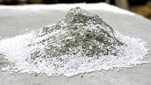

Есть еще теплая штукатурка, в составе которой присутствуют расширенные гранулы пенополистирола. Кроме этого компонента в ее составе еще есть известь, цемент, заполнители и добавки. Эта штукатурка – универсальная, то есть, подходит и для фасадов домов, и для внутренних работ.
