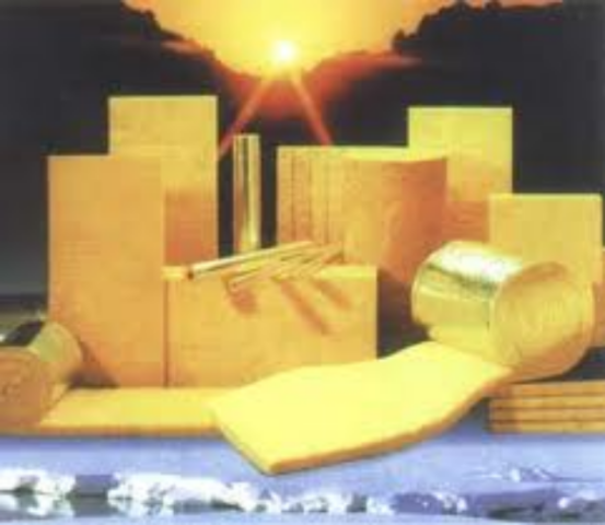

Минеральная вата – волокнистый теплоизоляционный материал, получаемый в результате расплава горных базальтовых пород. Утеплитель не усаживается и хорошо «держит» форму. Минеральная вата не горюча, обладает высокой теплоизолирующей способностью и хорошей паропроницаемостью. Изделия из минеральной ваты представляют собой плиты или прошивные маты. Плотность плит может быть различной. Минераловатные теплоизоляционные материалы применяются в системах наружного утепления «мокрого» типа, в качестве теплоизоляционного слоя в навесных вентилируемых фасадах и фасадах со штукатурным покрытием, для теплоизоляции скатных и плоских кровель. Более плотные минераловатные утеплители (до 125 кг/ куб.м и более) используются для теплоизоляции вентилируемых фасадов, кровель.
Теплоизоляционные материалы из стекловолокна имеют волокнистую структуру, хорошо поглощают звук, обладают высокой химической стойкостью. Обработка специальными составами помогает отпугивать вредителей и защищает от плесени. Изделия из стекловолокна применяются при утеплении ненагруженных конструкций (скатные кровли, навесные вентилируемые фасады), при устройстве полов по лагам, потолков подвалов, перекрытий, внутренних перегородок. Стекловолоконная теплоизоляция удобна при утеплении труднодоступных мест, узлов сопряжения элементов конструкций.
