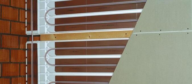

Следует сказать, что современное водяное отопление, размещенное на стене, имеет целый ряд неоспоримых преимуществ, которые позволяют эффективно давать тепло во все жилые и не жилые помещения дома или квартиры.

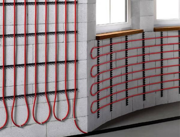

Существует возможность использовать переменный шаг укладки труб. Собственно, уникальная возможность, которая позволяет делать определенные островки тепла для той или иной цели. Обычно для того, чтобы создать такую систему обогрева шаг укладки труб делают очень плотным (15 сантиметров), а в дальнейшем возвращаются к нормальному шагу труб (25-30 сантиметров). При этом важно учитывать то, как и в какую сторону будет направлено распространение тепла.
Имеется также возможность одной укладкой труб отапливать сразу две смежные комнаты. Для этого необходимо укладывать трубы по внутренней перегородки таким образом, чтобы они располагались по всей площади. Таким образом, достигается существенная экономия, которая позволяет одной общей стене отапливать сразу два помещения.
Отдельно стоит отметить тот факт, что трубы, используемые в качестве отопительного элемента необходимо тщательно опресовывать и проверять на герметичность, так как им предстоит работать, будучи замурованными в стену несколько десятков лет, и устранить неисправность будет достаточно сложно без необходимости проведения последующего капитального ремонта.
