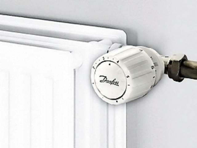

- Работа терморегулятора связана с его особой конструкцией, прибор состоит из двух частей: клапан и термостатическая головка. В этой головке находится так называемый сильфон – это гофрированный цилиндрик заполненный специальным веществом, которое очень оперативно реагирует на температуру. Если температура в помещении повышается -  сильфон расширяется, если уменьшается - сильфон уменьшается. Он соединен со штоком и клапаном. Поэтому если у вас холодно, сильфон сжался и открыл клапан, и вам больше на батарею поступает тепла, если, наоборот, жарко - он в обратную сторону закроет этот клапан. Терморегулятор абсолютно автономен.

- Это зависит от того, где расположены отопительные приборы, которые находятся у вас в квартире. Если они открытые – нужно использовать терморегулятор, который предназначен для открытых радиаторов. Если допустим они находятся у вас за шторами, портьерами – нужны терморегуляторы с выносным датчиком температуры, если радиаторы за фальшь-панелью, куда вообще трудно добраться, вам понадобятся приборы с выносным регулированием. В зависимости от типа системы отопления, которая установлена  в вашей квартире, выбирается терморегулятор. Как правило, в старых домах, построенных до 1999 года, это так называемые однотрубные системы отопления, а в новых и частных домах это двухтрубные. Для каждой из этих систем есть свой клапан. Больше ни на что не нужно обращать внимание. Все производители дают гарантию примерно один год. Но даже первые терморегуляторы «Данфосс», которые были поставлены в СССР в гостинице «Россия» (это громадная гостиница в центре Москвы) прослужили 30 лет. Правда, гостиницу уже разрушили года 2 назад…. Но прослужили они до ее разрушения…
