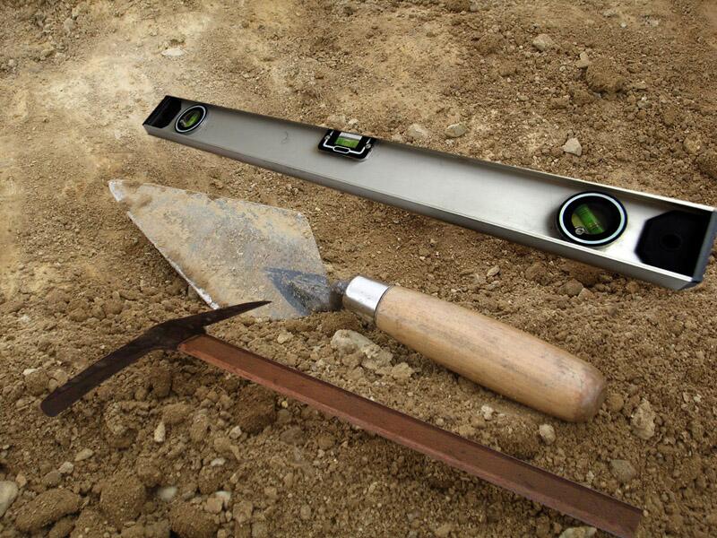

Для кладки кирпича требуется соответствующий инструментарий. Основной из них общеизвестный мастерок, который правильно называется кельмой. Требуется так же для кладки кирпича молоток-кирка – для отбивания кирпича – и расшивка. Расшивка представляет собой нечто вроде стамески, жало которой служит для формирования аккуратного шва между кирпичами, и придает ему ровный: полукруглый или ромбический профиль.
Когда необходимо провести контроль качества кладки, применяются такие инструменты как:
- уровень; - отвес;
- шнур;
- правило.
Отвес применяется для контроля строгой вертикальности стены, уровень для горизонтальности. Существует и такой инструмент контроля как порядовка, которая, правда, редко применяется, что не способствует улучшению качества работ. Правило – гладкая металлическая или деревянная линейка длинной 1,5–2 м, с помощью которой контролируется линейность наружного ряда кирпичей. Порядовки – это металлические, деревянные или пластиковые рейки с засечками через 77мм. Порядовка является вспомогательным инструментом для контроля количества рядов кирпичей и толщины швов. Порядовка крепится к уже возведенной стене с помощью стальных скоб и снимается, когда возведение стены закончено.

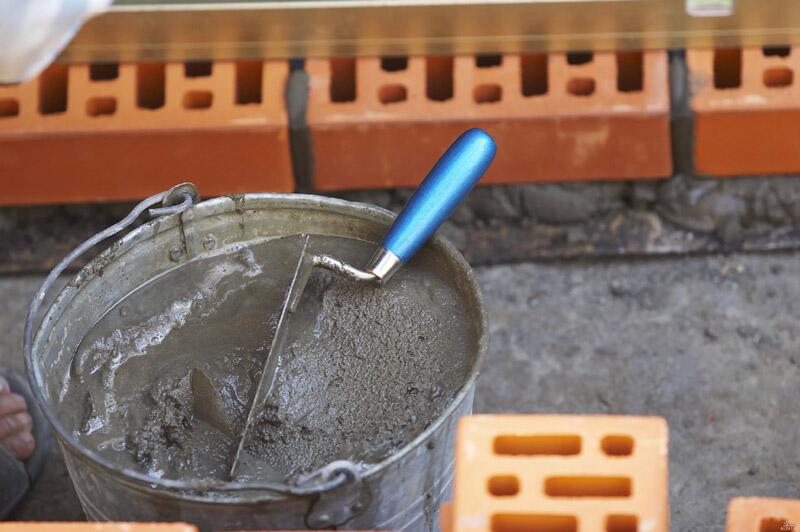

Для выполнения качественной кирпичной кладки необходим не только сам по себе кирпич и инструмент, но и связующее – раствор. Готовят раствор для кладки кирпича из смеси цементного порошка и песка. Песок предварительно тщательно просеивают. От соотношения этих двух компонентов зависит пластичность раствора или как еще говорят его подвижность. Раствор менее подвижен, если в нем больше цемента.
Встречаются так же рецепты цементно-известкового и цементно-глиняного растворов для кладки кирпича. Они более подвижны и это их свойство используется при некоторых видах кладки. Работа с высокопластичным раствором более комфортна, однако оправдана не во всех случаях. Например, при работе с пустотелым кирпичом пластичный раствор затекает в пустоты, что, во-первых, увеличивает расход раствора, во-вторых, снижает теплоизоляционные свойства такой кладки. Подвижность раствора определяется империческим методом. Для этого существует инструмент, называемый эталонный конус. Это тяжелый металлический инструмент с нанесенными делениями. По глубине погружения определяют пластичность раствора.

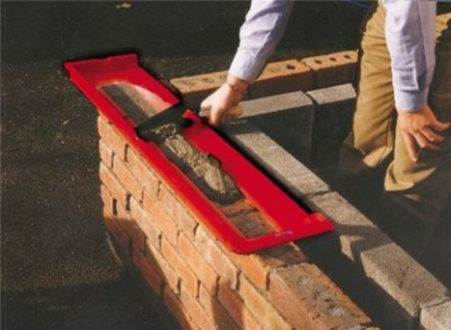

Существует несколько технологий кладки кирпича: вприжим, вприсык и вприсык с подрезкой. Какой из них применить при строительстве стен дома мастер решает сам в зависимости от свойств раствора и состояния кирпича (сухой или влажный), а так же времени года, погоды и требованию к будущей отделке лицевой стороны стены. Независимо от типа кладки кирпич принято замачивать, чтобы он не тянул воду из раствора. А кладку надо вести равномерно по всему периметру здания, чтобы равномерно нарастала нагрузка на все участки фундамента.
Кладка вприсык наиболее распространенная. Раствор в этом варианте ровным слоем раскладывается по стене (раствор не должен быть густым). При этом у края стены оставляется небольшая грядка, чтобы заполнить вертикальный шов. На середине грядки толщина раствора 2,5–3см. Кирпичи кладутся плашмя и чуть наклонно на расстоянии 8-10см от кирпича уложенного ранее. Постепенно поворачивая и прижимая к их постели, каменщик продвигает указанный кирпич к ранее уложенному кирпичу. При этом движении перед ребром кирпича образуется наплыв раствора, который при нажатии заполняет одновременно и вертикальный и горизонтальный швы. Затем часть раствора подгребается ребром кельмы к ранее уложенному кирпичу и приклеивается к его вертикальной грани.
Кладка вприжим. наиболее уместна, когда укладываются тычковые и ложковые кирпичи. При этом методе применяется жесткий раствор, а поверхность стены расшивается. Раствор укладывается с отступом от стены на 10-15см во избежание ненужного утолщения. Раствор в этом варианте кладки выравнивают тыльной стороной кельмы, устраивая постель для пяти тычковых или трех ложковых кирпичей одновременно. Кирпич, подлежащий укладке, ложится на постель и прижимается полотном кельмы. После чего кельма резко вынимается, в результате чего раствор фиксируется между смежными вертикальными гранями 2-х кирпичей. Лишний раствор подрезается. В результате получается кирпичная кладка с полным заполнением швов.

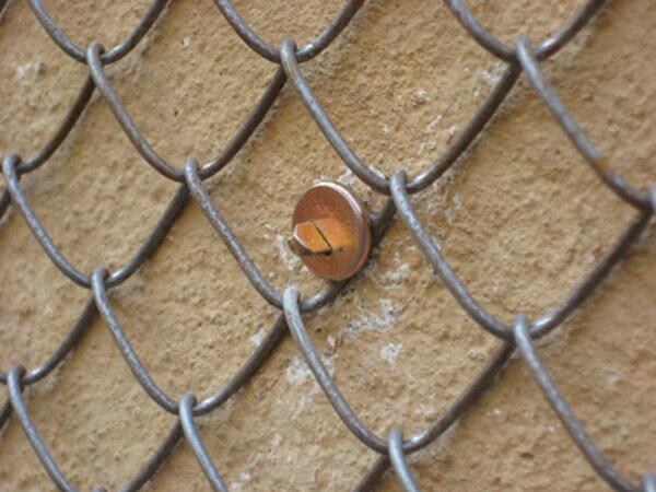

Тонкая кирпичная кладка подлежит армированию
