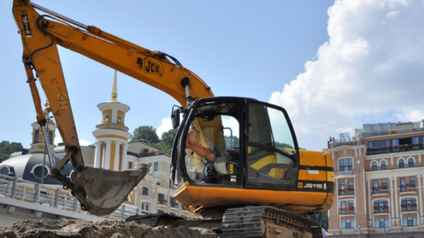

А вот и появляется возможность посмотреть, что творится внутри – одни ворота открыты. Огромные машины забивают сваи, рабочие копошатся в каких-то колодцах. Вдалеке виднеется выход из подземного перехода, который расположен возле церкви. От здания одного из самых известных общепитов мира осталась лишь коробка – все оборудование вывезли.
