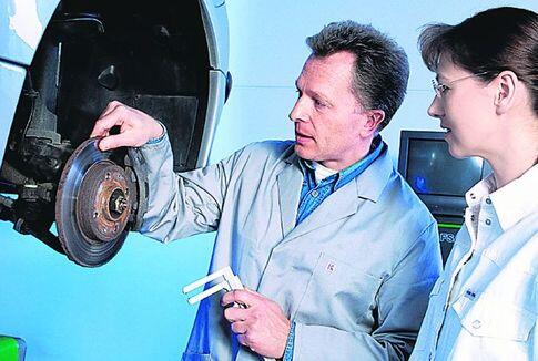

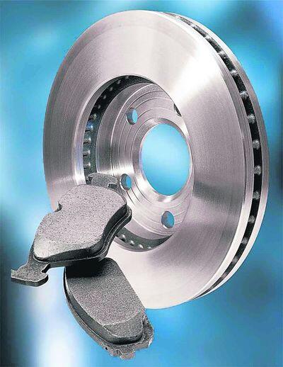

ДИСКИ И КОЛОДКИ. Трение замедляет вращение колес, и, в свою очередь, всего автомобиля. Когда тормозные детали почти стираются, металлические шайбы создают визжащий шум при нажатии на педаль, а тормоза «хватают» в самом низу свободного хода педали, что дает сигнал водителю об износе.
На СТО колесо нужно снять и визуально оценить состояние трущихся элементов, чтобы решить что менять: колодки, тормозные диски или все вместе. Обычно до замены дорогостоящего диска спокойно отживает свой срок 2—3 комплекта передних колодок и 4—5 комплектов задних (в зависимости от манеры вождения водителя).

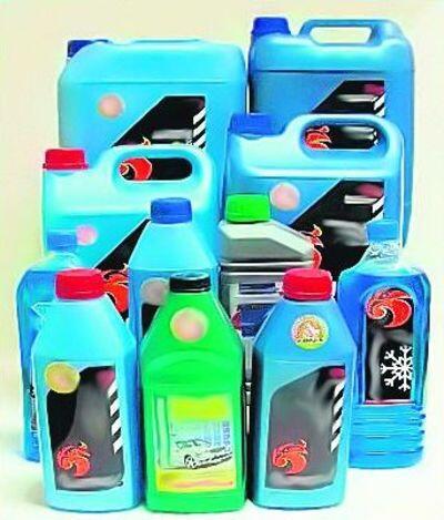

ТОРМОЗНАЯ ЖИДКОСТЬ. Она должна выдерживать перегревы до 150 градусов C, что достигается введением в нее специальных химических добавок. Если же жидкость закипит, тормоза откажут, но и до этого, при малых размерах паровых пробок, эффективность тормозов уже заметно упадет. Однако вещества, входящие в состав жидкости, очень гигроскопичны, то есть легко поглощают влагу из воздуха, а точка кипения «увлажненной» жидкости по сравнению с «сухой» намного ниже — катастрофа может наступить уже при достижении 100—120 градусов. Кроме того, при сильном морозе вода может замерзнуть и повредить элементы системы еще до того, как автомобиль тронулся с места... Единственный выход предотвращения возможных неприятностей — менять жидкость раз в 1,5—2 года, даже если внешне она выглядит абсолютно нормальной.
