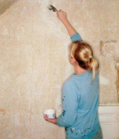

Мелкие трещинки хорошо заполняются эмульсионной краской. Однако если трещины толще волоска следует воспользоваться шпатлевкой. Начинать работу рекомендуется с обозначения проблемных мест: узким шпателем нужно надсечь края трещин, чтобы шпатлевка могла прочно «прилипнуть» к штукатурке.
Сухие стены очень быстро впитывают воду, содержащуюся в шпатлевке, из-за чего последняя растрескивается. Для того чтобы этого не произошло, перед нанесением шпатлевки смочите стену водой из пульверизатора или мокрой кисточкой.
Зачерпните широким шпателем немного шпатлевки и проведите лезвием шпателя поперек трещин, чтобы шпатлевка вошла в них как можно глубже, заполнив пустоты. Повторите действия, обрабатывая участок за участком до тех пор, пока полностью не замажете все трещины.
Обработав шпатлевкой около 1 м растрескавшегося участка стены, проведите шпателем вдоль каждой трещины, начиная сверху. Удалите излишки шпатлевки и выровняйте поверхность для финальной шлифовки. Шпатель держите под небольшим углом к стене.
В местах соединения трещин могут образовываться выемки. Надсеките их края, как и края трещин, и удалите кисточкой пыль. Намочите штукатурку и нанесите раствор в два приема, чтобы шпатлевка не вывалилась из выемок до высыхания.
