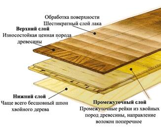

Паркетная доска – одна из разновидностей паркета, трехслойная конструкция. Верхний слой – ценные, специально отобранные сорта древесины, покрытые защитными веществами и лаком; средний слой – плотноволокнистая хвойная древесина; нижний слой – шпон из хвойных пород древесины.
рис. 1 – Строение паркетной доски
