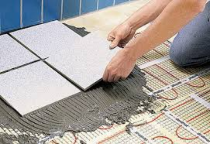

Процесс укладки плитки следует производить при "комнатных" температурах. 15-25 градусов - это самые оптимальные температурные рамки для клея.
Необходимо убедиться, что основание чистое, сухое и прочное. При облицовке обогреваемого пола выключить нагрев не менее чем за 2 суток до начала работ.
Убедитесь, что основание ровное.
Залейте в емкость 4,5-5,5 л воды, и засыпьте 25 кг эластичного клея с хорошей адгезией. Эластичный клей нивелирует влияние различных температурных деформаций основания и плитки. Перемешайте механическим способом (дрелью-миксером 400-600 об/мин) до однородной массы. Дайте отстояться 5-10 минут и еще раз перемешайте до образования пластичной пастообразной консистенции. Клей добавляют в воду, а не наоборот.
При помощи зубчатого шпателя наносим клей на поверхность, которая может быть облицована в течение открытого времени клея (15 минут). Если плитка большого размера, наносим клей и на ее обратную сторону.
Чтобы плитка хорошо приклеилась, при укладке ее нужно вдавливать ее в раствор с усилием. Клей не должен заполнять шов более чем наполовину.
Не ранее чем через сутки нужно заполнить межплиточные швы затиркой. Включать обогрев пола можно не раньше, чем через 7 суток.
