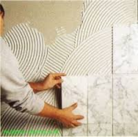

Чтобы облицовка стен выглядела аккуратно, плитки укладывают симметрично. Для этого определяют середину стены по горизонтали и укладывают плитку от центра к сторонам. По вертикали укладку начинают со второго нижнего ряда и движутся к потолку. Последними выкладываются ряды, примыкающие к полу и соседним стенам.
Монтаж напольных плиток проводят от центра пола и наиболее заметного угла в в помещении или от центра выкладываемого узора.
Далее необходимо нанести слой плиточного клея и наклеить плиточную облицовку. Для наклеивания плиточной облицовки используйте плиточный клей  с высокой адгезией к гидроизоляции.
Чтобы обеспечить строгую горизонтальность рядов при укладке на стенах, для укладки нижнего ряда прикрепляют правило или рейку.
Клей на основание наносят зубчатым шпателем, который держат под углом 60 градусов. Бороздки на клеящем слое при вдавливании плитки распределяются в сплошной слой клей, что предотвращает образование воздушных пустот под плиткой.
Межшовное пространство должно быть заполнено не более чем наполовину. Для того, чтобы швы были одинаковыми, применяют специальные крестики разной толщины. Не рекомендуется делать швы менее 1 мм. В противном случае деформация основания и плиток в результате усадки или температурных воздействий может привести к разрушению облицовки.
