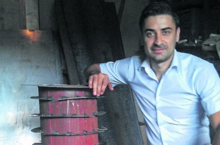

Жители Донецка Сергей Лагунов и Григорий Семикопенко на практике доказали, что хорошо работающий газогенератор любого размера и назначения можно сделать и самому. Причем из самых дешевых или даже бросовых материалов.

Как рассказывает Сергей Лагунов, прежде чем выбрать, из чего делать основную часть своего автомобильного генератора, конструкторы перебрали несколько вариантов. Можно было, например, купить на металлобазе стандартные стальные трубы, но в итоге получалось либо дорого, либо тяжело. Хотелось же сделать систему заметно легче 100 кг (для мобильности) и как можно дешевле. Доступным вариантом, как указывает Сергей, мог бы быть старый ресивер от грузовиков марки   КамАЗ  или ЗИЛ — подержанный можно купить гривен за 100. Но в итоге остановились на старом 40-литровом газовом баллоне. Такой можно купить за 50—100 грн. И его достаточно, чтобы одной загрузки дровами хватало «Жигуленку» для проезда 100 км.
Кроме того, понадобилось около двух квадратных метров стальных листов — «двадцатки» или «тридцатки», несколько металлических трубок. Многие материалы и так есть в хозяйстве почти каждого сельского жителя. Но даже если все покупать, то материалов, включая электроды для сварки, по словам Сергея, надо долларов на 100. Плюс сама работа по сварке.
Ничего принципиально сложного для «человека с руками» в изготовлении такого генератора нет. А для того чтобы не путаться в мелочах, Сергей снимает сейчас целый фильм о том, как сделать такое устройство своими руками.
