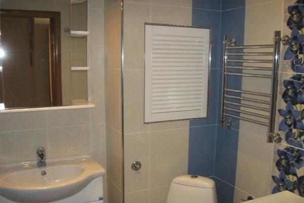

Использование жалюзи
Несмотря на все преимущества просмотренных нами вариантов, когда дело заходит о маленьких помещениях (а в большинстве квартир туалеты очень маленькие), наиболее подходящим вариантом маскировки будет использование жалюзи. Ведь даже самая маленькая конструкция из гипсокартона либо какого-то другого материала занимает лишнее место в и без того маленьком пространстве. Еще одним преимуществом жалюзи перед массивными конструкциями является то, что они способны скрыть все коммуникационные трубы совсем, во весь размер.
Маскировка труб с помощью жалюзи
Но главное, в любой момент вы имеете доступ к любому скрытому участку, стоит только приподнять рулонные жалюзи.
Этот способ является наиболее практичным, дешевым и легким в плане монтажа. Но тем не менее он надежно скрывает разнообразные фильтры и счетчик. Благодаря их практичности в использовании вам не составит особого труда поменять засорившиеся участки труб или посмотреть показания счетчика. Если поднять жалюзи, то в нише освобождается достаточно места для хранения разнообразных хозяйственных предметов. А короб, прикрепленный к потолку, почти незаметный, что не предоставляет никаких неудобств.
