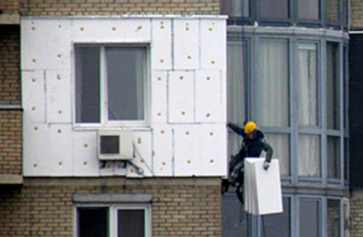

Исходя из стандартов современного строительства, наиболее целесообразным представляется утепление пенопластовыми плитами толщиной 10 см в комбинации с минеральными плитами - стекловатой - такой же толщины и шириной 25 см вокруг оконных проемов для противопожарной безопасности.
На следующем фото - пример воплощения подобного варианта.
