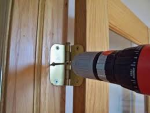

Все детали лучше собирать на полу, подстелив мягкое основание, чтобы не повредить декоративное покрытие двери. Сначала саморезами скрепляются верхние планки. Торцевые планки располагают в одну линию. Коробка из ДСП может треснуть при креплении саморезов. Чтобы этого не случилось, просверлите в ней отверстия диаметром 3 мм, если длина саморезов при этом - 3.5 мм.
Измеряется высота дверного проема, сравнивается с размером коробки. К этой величине прибавляется 2 см для монтажной пены.
Дверь помещается в проем, выравнивается строительным уровнем. Прежде чем закреплять шурупами, проверьте, как она поворачивается, закрывается, нет ли ошибок при сборке. После это уже дверь можно крепить. Для этого в двери сверлятся отверстия на расстоянии 25-30 см друг от друга.
Сверлить отверстия в стене через коробку не получится. В стене делаются метки тонким сверлом диаметром 4 мм, затем это отверстие увеличивается до 6 мм другим сверлом. В готовые отверстия помещаются пластиковые дюбеля.
Шурупы не завинчиваем полностью, чтобы коробка не треснула. Периодически положение двери проверяется строительным уровнем, чтобы оно не искривилось.
Теперь дверь можно "усадить" на петли, а шов между стеной и дверной коробкой аккуратно и тщательно заполнить монтажной пеной. Шов заполняется только тогда, когда дверь уже встала на петли, иначе монтажная пена вырвет саморезы из дюбелей. Дверь деформируется, не будет закрываться. Придется извлекать слой монтажной пены и заменять его.
