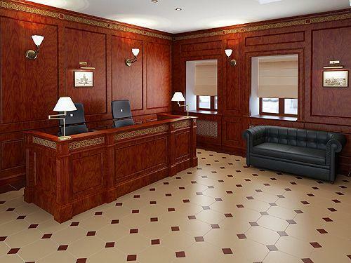

Стеновые панели из МДФ - это отделочный материал из древесноволокнистой плиты средней плотности. Стеновые панели - чаще всего применяются для отделки офисов, кабинетов, приёмных. Также стеновые панели используют для изготовления офисных перегородок, позволяющих разделить помещение на отдельные зоны. В квартирах их применяют для отделки прихожих, балконов, реже гостиных, спален и кухонь.
Также, возможно использование стеновых МДФ - панелей для отделки потолков.
Стеновые панели из МДФ с декоративным внешним слоем не требуют дополнительной отделки, легко монтируются, не требуя специальных инструментов и оборудования.
По виду лицевой стороны МДФ - панели бывают плоские, на лицевой стороне которых нанесена либо полимерная плёнка, либо шпон ценных пород дерева. А также рельефные панели, на которых вырезан рисунок и покрыт лакокрасочным материалом.
