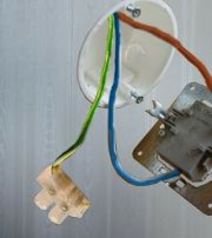

Технология установки выключателя
Для замены выключателя потребуются следующие инструменты:
– пассатижи;
– индикатор напряжения;
– отвертки;
– нож.
1) Отключение напряжения
Отключите подачу электроэнергии в квартиру при помощи выключателя, установленного в электрощите. Проверьте индикатором или тестером отсутствие напряжения.
Важно!
Все работы лучше производить в светлое время суток. Если света в помещении недостаточно, нужно позаботиться об автономном освещении.
2) Проверка исправности выключателя
Аккуратно разберите предназначенный к установке выключатель. Снимите клавишу и обрамление, проверьте на исправность состояние крепежей и контактов.
3) Демонтаж старого выключателя
Отсоедините провода, вывинтите крепеж и выньте старый выключатель из установочной коробки. Затем вытащите шурупы, на которых держался выключатель.
Важно!
Если установочная коробка не подходит к новому выключателю, ее придется заменить.
4) Подключение к сети
Провода присоединяются до установки выключателя в коробку. Зачистите концы проводов от изоляции на расстоянии около 11 мм. Подсоедините зачищенные провода к новому выключателю. Провод следует надежно прикрутить, но не сильно, чтобы не сломать жилу. Проверьте надежность крепления проводов к выключателю. Они не должны выдергиваться и шевелиться, от этого зависит долгая безаварийная эксплуатация.
Важно!
Всегда подключайте провода к новому выключателю так же, как они были подключены к старому!
5) Закрепление нового выключателя
Далее закрепите шурупами новый выключатель. Шурупы следует заворачивать поочередно, не допуская перекоса корпуса.
6) Сборка выключателя
Установите обрамление выключателя и поставьте пластмассовую защелку и клавишу. Клавиши должны устанавливаться таким образом, чтобы включение освещения производилось нажатием на верхнюю часть клавиши.
7) Проверка работоспособности выключателя
Включите подачу электроэнергии и проверьте, как работает выключатель. Он должен работать четко, фиксируясь в двух положениях: «вкл.» – «выкл.»
