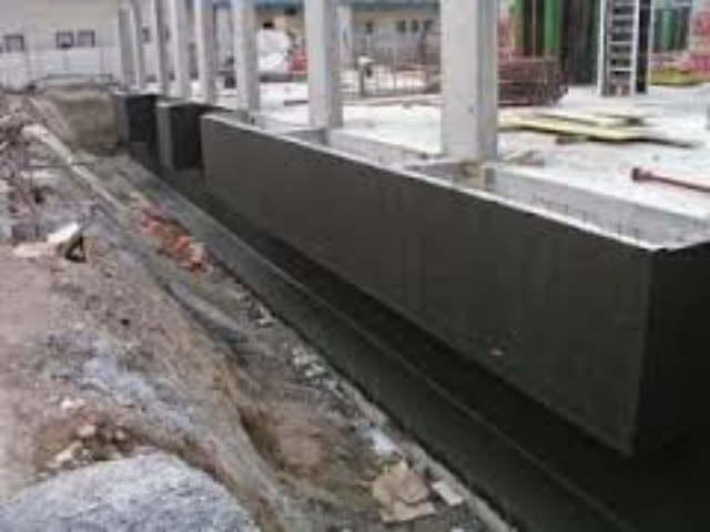

Чтобы обеспечить хорошую адгезию, необходимо очистить основание от грязи, частиц, препятствующих сцеплению слоев и отталкивающих влагу. Внешний слой выступа фундамента должен быть скруглен.
Углубления и швы на поверхности более 5 мм, сопряжения фундаментной плиты и стены увлажнить и обработать безусадочным гидрофобным быстро сохнущим раствором. Его нанесение исключит появление внутреннего угла в 90 град. и обеспечит равномерное нанесение слоя битумного покрытия.
Цоколь, находящийся под действием водных брызг и снега, покрыть цементным изоляционным раствором ниже уровня грунта. Деформационные швы здания уплотнить с помощью изоляционной ленты. Края ленты наклеить на стену, используя битумно-полимерное покрытие (БПП)
Основание загрунтовать битумной эмульсией , разбавленной водой в отношении 1:10. Наносить кистью, щеткой или распылением.
Чтобы заполнить поры и мелкие неровности, после высыхания грунтовки, зашпаклевать поверхность с помощью битумно-полимерного покрытия.
Сразу после шпаклевания шпателем нанести основной слой битумно-полимерного покрытия . Его толщина зависит от водной нагрузки (вода без давления - 3 мм, вода под давлением - 4 мм). При необходимости поверхность армировать геоволокном.
Для защиты изоляции (после полного высыхания) можно наклеить панели из полистирола при помощи точечного нанесения БПП. Засыпать котлован, избегая попадания строительного мусора.
