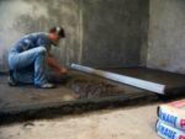

Операция № 5. Выставление маяков.
В данном случае «маяками» мы будем называть направляющие, по которым производится выравнивание плоскости стяжки. От правильности их установки напрямую зависит – насколько ровной будет ваша стяжка.
Для маяков строители используют (как правило) металлические трубы или профили. Главное требование к маяку – чтобы он обеспечивал достаточную жесткость – не прогибался и мог быть надежно зафиксирован в нужном положении.
Способы установки маяков у всех свои: кто-то ставит их на «горки» из густого раствора, кто-то крепит к основанию на регулируемых винтах. Основное здесь – возможность точной регулировки по высоте и жесткой фиксации.
Маяки устанавливаются параллельно, так чтобы расстояние между маяками позволяло опереть на два параллельных маяка концы рейки-правила, которой будет производиться разравнивание раствора.
Выравнивание маяков производится при помощи реечного уровня – как по длине каждого маяка, так и всех маяков между собой.
В тех местах, где стяжка будет иметь перепад уровня, устанавливается опалубка из фанеры, которая не даст раствору перетекать из одной зоны в другую.
Операция № 6. Приготовление раствора и заливка.
Сейчас уже практически никто из строителей не готовит раствор вручную — портативные бетономешалки получили достаточно широкое распространение. Качество раствора, приготовленного в бетономешалке, как правило, выше — т. к. механизация процесса позволяет обеспечивать лучшее перемешивание состава.
Чтобы облегчить себе работу по выравниванию стяжки, строители иногда увеличивают количество воды в растворе. Этого нельзя делать т. к. результатом будет потеря прочности стяжки. Для увеличения пластичности раствора и облегчения его разравнивания применяются специальные присадки (напр. ЭСКОДЕ-П80), которые позволяют достичь хорошей пластичности при небольшом количестве воды.
Строго говоря, нормальное содержание воды в цементном тесте (густота раствора) определяется с помощью специальных (очень несложных) приборов. На практике строители делают это «на глазок» и, при наличии достаточного опыта и добросовестного подхода, не ошибаются. На глаз раствор должен иметь консистенцию густого теста – не быть комковатым, рассыпчатым, слегка расплываться на ровной поверхности, но не растекаться.
Приготовленный раствор должен использоваться в течении 1 – 1,5 часа. Если часть раствора не использована за день, то оставлять его на ночь, накрыв пленкой и добавив воды (как порой поступают некоторые строители) – нельзя.
Заливка стяжки в каждом помещении (или на каждой плоскости) должна производиться за один раз. Нельзя залить половину комнаты сегодня, а половину – завтра. Такое допускается только в разных помещениях, или на перепадах уровня стяжки. В этом случае между плоскостями стяжки, залитыми в разное время или имеющими разный уровень, лучше оставлять демпферный шов шириной 1-2 см.
Примечание: При заливке стяжки, рекомендуется часто «прокалывать» свежеуложенный, жидкий раствор тонким металлическим стержнем. Это делается для того, чтобы избежать появления воздушных пустот в толще стяжки. Иногда при заливке раствора в толще цементного теста образуются воздушные «линзы», а тяжесть и вязкость раствора препятствует их самостоятельному выходу на поверхность. Прокол позволяет решить эту проблему.
