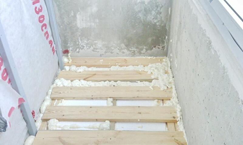

Монтаж пола при утеплении лоджии своими руками
Для начала нужно распилить брус размером 40×50 на куски длиной по 1300 мм. При укладке расстояние между ними не должно быть более 600 мм. Каждый должен быть закреплен как минимум на двух анкерах. Брус не должен прилегать к стенам слишком близко, в противном случае образуется, так называемый, мостик холода.
Далее монтируются продольные лаги. Для этого необходимо найти верхнюю точку, которая и будет играть роль уровня, т.е. именно по ней будет укладываться первая лага. Вторая лага устанавливается с противоположной стороны по уровню первой. Далее между ними протягивается нить, по натяжению которой устанавливаются все остальные лаги. Для регулировки высоты можно использовать деревянные прокладки. Все лаги крепятся при помощи саморезов по дереву размером 60 мм. Для утепления пола всю поверхностьдо лаг необходимо запенить монтажной пеной.
Поверх лаг укладывается лист ДСП с зазором от стен по 50-100 мм. ДСП также крепится саморезами. Все стыки и зазоры, образовавшиеся в процессе укладки, также запениваются.

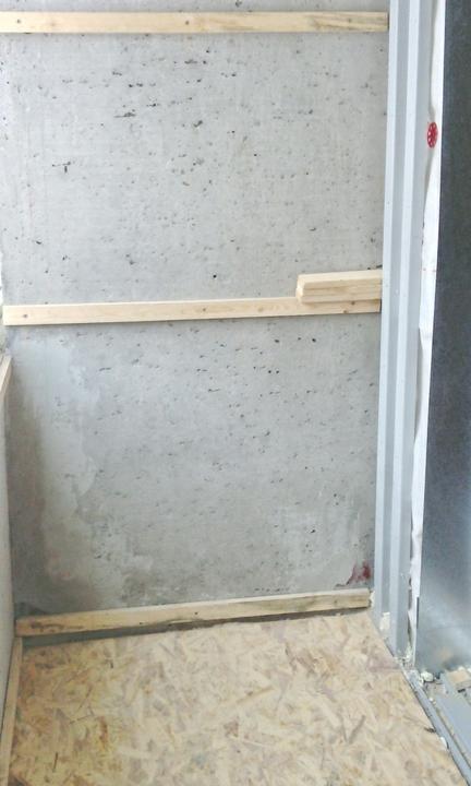

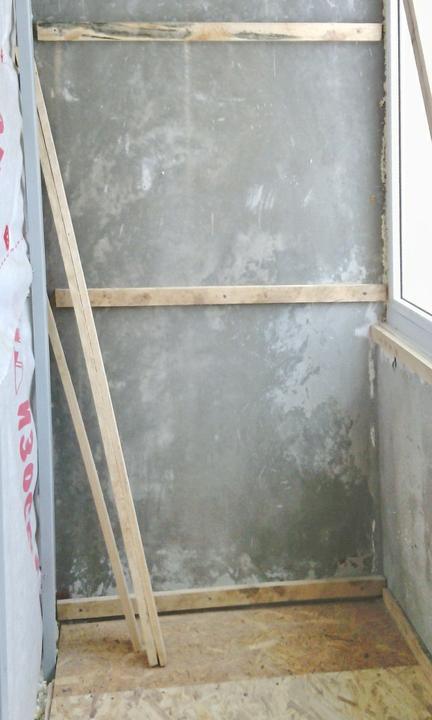

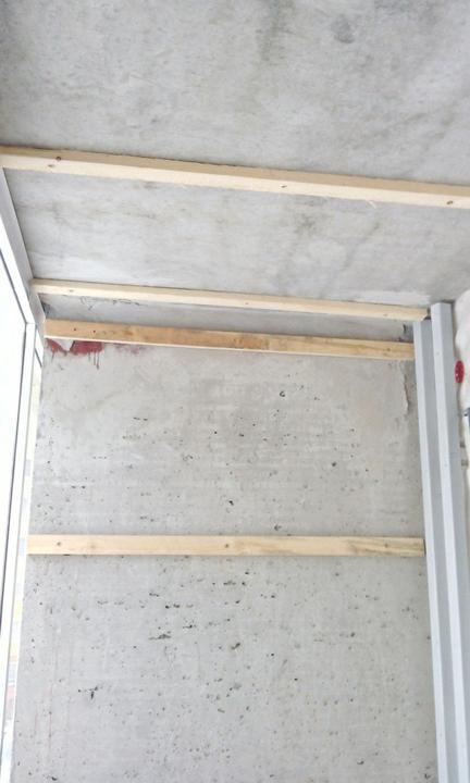

Монтаж обрешетки для отделки лоджии вагонкой
Роль уровня потолка обычно выполняет верхняя грань остекления. Лучше всего,если вагонка будет прилегать непосредственно к раме. Затем монтируются рейки размером 20×40 на одном уровне по всему периметру потолка. После ее установки укладывается утеплитель, с зазором от стен и рамы в 1,5 см, далее запениваются швы.
Для обрешетки стен нижняя рейка закрепляется на полу, а верхняя на потолке при помощи саморезов. Для установки средних реек натягивается шнурок, причем расстояние между ними должно быть не более 55-60 см. Рейку, на которую крепится отделочный материал, необходимо монтировать от подоконника, т.к. стык самой вагонки будет располагаться именно на этом уровне.

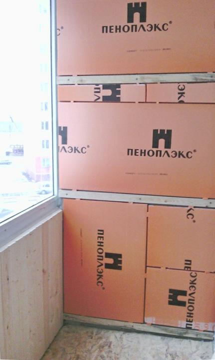

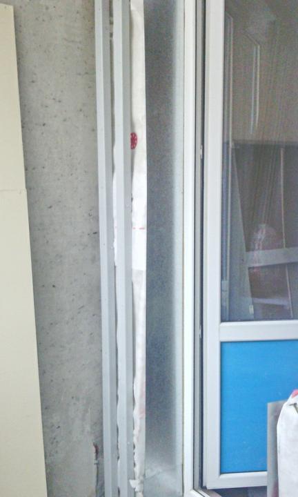

Утепление лоджии пеноплексом
После завершения процесса установки реек можно приступить к утеплению. При этом особенно внимательно следует отнестись к запениванию углов. Укладка 30-ти мм слоя утеплителя в местах, где кирпич является мостиком холода, исключит промерзание стен. Установив утеплитель, нужно запенить все швы. После чего, подрезав излишки пены и убрав мусор, можно переходить к монтажу самой вагонки.

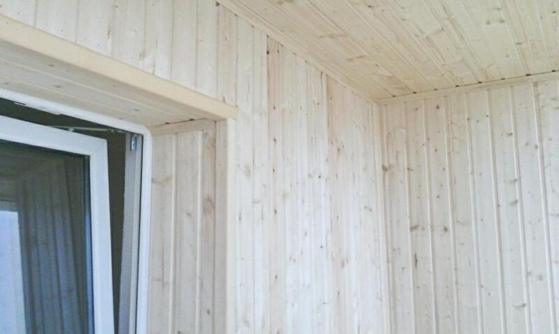

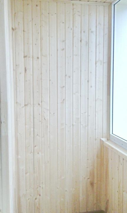

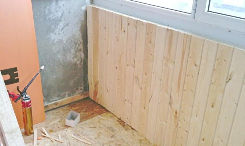

Монтаж вагонки на стенах осуществляется методом «от сложного к простому». Начинается процесс параллельно потолку на смежной с квартирой стеной. Эта стена является наиболее проблематичной, т.к. здесь большое количество откосов, запилов и обходов. Монтаж производится от окна, двигаясь параллельно потолку, с обходом подоконника. Подходящую к окну вагонку нужно запилить так, чтобы впоследствии откос мог располагаться под прямым углом. Точно так же крепится и вагонка над окном.
В качестве крепления надежнее всего использовать саморезы и кляймеры. Монтаж должен быть проведен таким образом, чтобы стыки вагонки не были заметны. Кроме того, обратите внимание, что закрепляется она со стороны комнаты не насквозь, а со стороны рамы, из-за отсутствия каких-либо завершающих элементов, ее края должны быть идеально запилены и плотно подогнаны к раме.

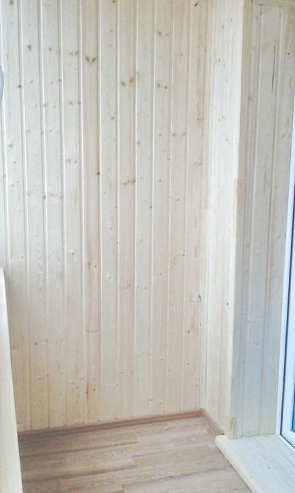

Монтаж откосов и подоконников
Для начала нужно определиться с желаемым цветом будущего подоконника, а также его шириной, зависящей от способа кладки кирпича. Теперь нужно установить его, хорошо запенивая оконную подставку, остаток парапета из кирпича для предотвращения промерзания оконной рамы.
Сделать запил откосов ровным легче всего при помощи углореза. Также можно использовать лобзик, набивая сверху тонкий нащельник. Распустив вдоль рейку 20×40, нужно насверлить ее и прикрепить на саморезы к раме так, чтобы она расположилась ровно с вагонкой, в этом случае и сама вагонка будет укладываться на откосы под прямым углом. Для начала необходимо выровнить верхнюю часть, в этом месте откос повторяет вагонку потолка и стены, а затем спустить откосы вниз, подходя к подоконникам.

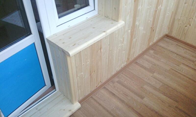

Монтаж плинтусов и нащельников
Скапливающийся в процессе работы мусор, стружки и обрезки нужно периодически убирать, а стены и пол регулярно осматривать на отсутствие каких-либо дефектов, в случае надобности обрабатывая вагонку шкуркой.
Монтаж плинтусов осуществляется с верхней части по направлению вниз. Из инструментов понадобятся молоток, гвозди и добойчик (притупленный гвоздь). Углорез, которым под углом запиливаются плинтуса, можно заменить стуслом.
Потолочный плинтус крепится на гвозди, которые немного притапливаются добойчиком, а затем обрабатываются шкуркой с зернистостью до 300. Это позволит не только зачистить место расположения гвоздя, но и скроет его от посторонних глаз.
По такому же принципу прибиваются деревянные уголки на откосы. Углы запиливаются под 45 градусов, закрепляются так же на гвозди, не реже, чем через каждые 20 см — это нужно для того, чтобы уголок был более вынослив к нагрузкам. После этого стелится пол и накручиваются плинтуса.

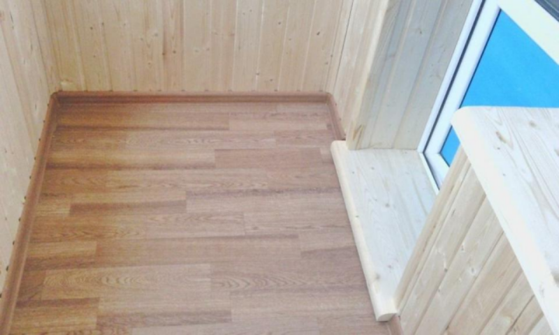

После того как будет уложен паркет и закреплены плинтуса из пластика, следует установить вертикальные плинтуса и нащельники.
Уже после того, как на балконе наведен порядок, стены необходимо покрыть двумя слоями лака на водной основе. Это в последующем облегчит процесс уборки, а также придаст дереву пыле- и влагоотталкивающие свойства.
