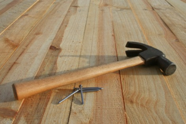

  4. Чистовой пол из ОСБ-плиты, ДСП или струганой доски.

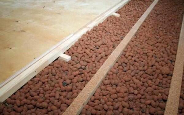

Утепление по лагам чаще всего применяется в деревянных домах. Если нет прогнивших или пораженных паразитами участков, приступайте к утеплению. Этапы работ:
  1. Гидроизоляция утеплителя. Застилаем пол пергамином или рубероидом;
  2. На старом полу закрепляем брус толщиной 50-60мм;
  3. В пространство между лагами закладываем изоляционный материал;
  4. На брус набиваем чистовой пол из USB-плиты или обрезной доски.

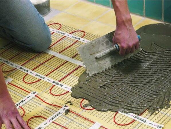

Полы с подогревом становятся все более популярными среди владельцев не только домов, но и квартир. Основное преимущество системы подогрева пола – это равномерный обогрев помещения, основной недостаток – счет за электроэнергию. Этапы работ:
  1. Очищаем и выравниваем черновой пол;
  2. Гидроизоляция;
  3. Теплоизоляция (экструдированный пенопласт);
  4. Укладываем на утеплитель кабель змейкой;
  5. Подключить систему и залить стяжкой толщиной 50мм.
Можно начинать использовать систему только после полного высыхания бетона, это займет около 3-4 недель минимум. Увеличивать температуру подогрева нужно постепенно.

Керамзит – экологически чистый, лёгкий и пористый строительный материал. Основные достоинства: долговечный, влагостойкий, недорогой. К существенным недостаткам можно отнести теплоизоляционные свойства материала: теплопроводность керамзита гораздо выше пенопласта и минеральной ваты.
Утепление частного дома керамзитом может стоить от 30 грн за мешок.
