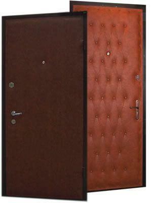

После того как дверь подготовлена для обработки на дверь наклеивают поролон так, чтобы его край не доходил до края раскладки на 15-20 мм. Сверху на поролон накладывают искусственную кожу и прибивают ее обивочными гвоздями по периметру через каждые 30-40 мм, следя, чтобы кожа ложилась ровно. Излишки кожи срезают. По заранее намеченному рисунку набивают декоративные гвозди так, чтобы их шляпки только касались поверхности искусственной кожи. Затем поверх кожи ровно натягивают латунную струну, оборачивая ее вокруг каждого гвоздя. Натянув струну по всему рисунку, гвозди вбивают до конца.
Следующий вариант - после того как раскрой готов, его слегка прикрепляют несколькими гвоздиками на расстоянии 10 см от верхнего края двери, проверяют правильность расчета и приступают к обивке. В верхний край запаса вкладывают жгут из ваты и, подогнув обивку в сторону изнанки так, чтобы образовавшийся валик выступал на 4 – 5 см за верхний край двери, закрепляют его несколькими гвоздиками. То же делают и по остальным сторонам двери. Валик должен быть одинаковым по всей длине, обивочный материал натянут ровно, без складок и перекосов. Когда обивка приметана, берут плотную тесьму и обойными гвоздями прибивают ее, создавая на двери рисунок (к примеру, в косую или прямую клетку). Обойную тесьму прибивают с шагом 8 – 10 см.
В случае если двери открываются вовнутрь, дерматин вырезают точно по размерам дверей. И четыре полосы - две продольные и две поперечные, но уже за шириной и высотой коробки. Сначала формируют нижний валик так, чтобы при закрытии он заходил на порог. Тогда прибивают дерматин поверх поролона или ватина сначала сбоку, затем нижний и верхний края. Лишь после этого формируют валики на боковой и верхней части коробки и прибивают гвоздями так, чтобы верхний край дерматина перекрывал нижний.
