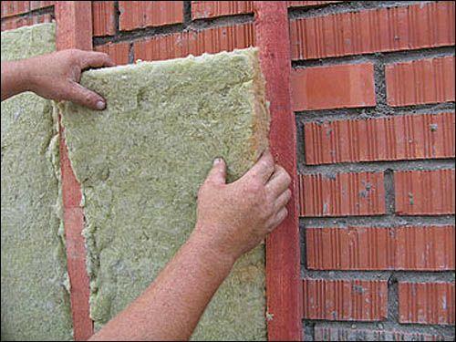

Утепление домов: теплоизоляция стен
Тем, у кого в стенных конструкциях заложенная минеральная вата, стоит помнить, что она, после насыщения парой (во время отопления дома) теряет свои изоляционные качества. Вот почему влагозащитный шар стенки должен бить с теплой, внутренней части домов.
Для утепления используйте рубероид, толь, полиэтиленовую пленку. С помощью этих материалов можно наполовину уменьшить потерю тепла. Внешне изоляционный материал необходимо беречь от попадания ветра. Для этого его укрепляют влагонепроницаемым шаром фанеры, картона, дерева. Через поры такого ветрозащитного шара, постепенно будет испаряться влажность, которая может случайно проникнуть в минеральную вату.
