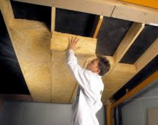

Шаг 3. Установка теплоизоляции
Для утепления скатной кровли рекомендуется использовать минеральную вату на основе стекловолокна в рулонах.
Рулоны удобно монтировать при различном шаге стропил.
При стандартном шаге 600 мм — рулон разрезается ножом на 2 половины, каждая шириной 610 мм и устанавливается в каркас. При этом одним отрезком можно утеплить весь скат крыши по длине.
При нестандартном шаге стропил материал нарезается на плиты нужного размера. Важно: длина плиты должна быть на 1−2 см больше, чем расстояние между стропилами «в свету».
Материал устанавливается враспор без крепежа так, чтобы теплоизоляция заполняла все пространство между стропилами без зазоров и щелей.
