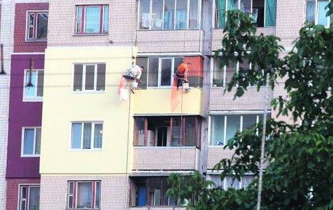

Высотники. Они одевают квартиры в зимние «шубы», но их услуги стоят весьма недешево. Фото А. Искрицкой.

Главная беда старых панельных домов — промерзание стен. Со временем между бетонными плитами фасада появляются щели (а нередко они там изначально были), через которые утекает тепло из вашего жилья. Наличие щелей определить легко, достаточно с зажженной свечой пройтись по-над стенами, особенно вдоль торцевых и угловых: где пламя будет колебаться, там и сквозит. Еще один бесспорный показатель — вздувшиеся или отсыревающие обои. Значит, через эту стену к вам ходит в гости Дед Мороз и крадет 3—5 градусов тепла.
Решить проблему можно с помощью фасадного утепления — обшивки наружной стены квартиры. О том, как правильно это сделать и сколько придется уплатить, «Сегодня» рассказали руководитель проекта фирмы «Будпроектдизайн» Владимир Вербицкий и директор компании «Пласт Киев» Николай Потебня.
Для начала требуйте у фирмы лицензию на выполнение высотно-монтажных работ. Убедиться в том, что заказ будет выполнен качественно и в срок, можно, обзвонив прежних клиентов, — солидная фирма предоставит вам список заказчиков за прежние годы, и вы сможете с ними продуктивно пообщаться. А при заключении договора компания должна дать гарантию минимум на 5 лет, в течение которых бесплатно устранит огрехи в работе, если таковые проявятся.
Далее вам предложат выбрать материал для утепления. Наиболее популярный и доказавший свои преимущества — пенопласт плотностью 20—30 и толщиной 5—10 см. Однако порой фирмы для экономии берут более дешевый утеплитель меньшей плотности. Поэтому не поленитесь поехать вместе с мастером в магазин или на склад, чтобы на месте проверить характеристики вашей будущей теплозащиты.
Довольно новый материал стиродур, который, в отличие от пенопласта, не горит, а по тепло- и звукоизоляции его превосходит, широкого распространения не получил, что неудивительно. Стоит этот материал вдвое дороже (от 50 грн./кв. м), а главное — неважнецки приклеивается к стенам, ведь стиродур разрабатывался для утепления фундаментов, а не вертикальных поверхностей. Да и минеральную вату, которая держит тепло получше пенопласта, мастера не шибко жалуют и клиенты с их подачи нечасто ее заказывают. Причина прохладного отношения ясна: при разгерметизации блока утепления минвата превращается в губку, впитывает воду от дождя и снега, скверно сохнет и в итоге почти не работает в качестве теплоизолятора. Например, сосед сверху бросил бутылку, попал в «шубу» вашей квартиры, нарушил защитный слой штукатурки — и спрятанная под нею минвата после первого сильного дождя, считайте, вышла из строя.
Фирменное утепление фасада площадью 30 кв. м для панельной 2-комнатной торцевой квартиры обойдется в 7—8 тыс. грн. Ого! Можно сэкономить, оклеив пенопластом промерзающие стены изнутри, на это потратите всего 2—3 тыс. грн. Но при этом головной болью может стать так называемая точка росы. Пар из вашей квартиры будет конденсироваться на холодной стене, ведь абсолютной герметичности защитного покрытия оной достичь нереально. В результате клей, использованный для монтажа пенопластовых листов, не справится с такой атакой, и утеплитель вместе с обоями может отвалиться.
