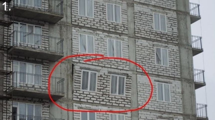

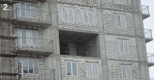

Пользователи группы "Типичный Донецк" в социальной сети вКонтакте опубликовали фотографии элитного жилищного комплекса в "Квартале Люксембург", в котором выпала часть стены.
"Страшно подумать, чем все могло закончиться, если бы эта стена обрушилась после заселения дома людьми", - комментируют горожане.
Пользователи активно обсуждают произошедшее, бранят строителей за брак и расхваливают "старые добрые хрущевки". Один из блоггеров написал, что в 20-этажке напротив Юности такие же стены. "Я там ставил окна и был поражен от того, как стены шатаются. Смотрите, не толкайте их", - добавляет Сергей.
В свою очередь на сайте "Квартала Люксембург" появилась официальная информация об инциденте.
"24 марта на строительстве жилого дома в "Квартале Люксембург" произошел неприятный инцидент: в одной из квартир 13-го этажа ураганным порывом ветра была разрушена часть незавершенной наружной кладки стены со стороны пр. Ватутина. Причины произошедшего в следующем. 21 марта Генподрядчик выдал субподрядчику, возводившему наружные стены, наряд на разборку указанной стены из-за выявленного брака, который состоял в большой кривизне кладки по горизонтали и вертикали. 22 марта, в пятницу, субподрядчик приступил к исполнению этого наряда и начал подготовку к разборке стены. В пятницу он успел снять часть закладных деталей, которые крепят стену к монолитному каркасу, и ушел на выходные. А в воскресенье, 24 марта, в районе строительства возник ураганный ветер скоростью более 20 метров в секунду. Учитывая, что в стенах дома есть большие незастекленные технологические проемы (оставленные для пристежек крана и приемных площадок) на 13-м этаже возник сквозняк огромной силы, который выдавил указанную стену. В это время работы на объекте не проводились, и никто не пострадал", - говорится в сообщении.
