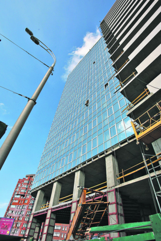

Утром 29 июня на строительстве 18-этажного офисного центра по ул. Васильковской, 100 произошла трагедия. С высоты седьмого этажа рухнула монтажная электролюлька с пятью рабочими, которые занимались остеклением фасада здания.

Прибыв на место аварии, мы обнаружили, что злополучная люлька так и болтается перекошенной. Одна ее часть держится на тросе, а другая уперлась в землю. Ее хорошо видно с противоположной стороны ул. Васильковской.

«На этом объекте сейчас запрещено проведение работ, в том числе использование электролюльки. Электродизель, от которого она запитана, опломбирован», — рассказали нам в управлении Госгорпромнадзора. Проверка на строительстве продолжается, но уже удалось выяснить, что на стройке нарушали технику безопасности. «У компании, которая выполняет работы, нет технологической карты (проекта работ), акта испытаний люльки и страховочных поясов, журнала инструктажей, которые должны проходить рабочие, нарядов-допусков, документов, подтверждающих право на управление люлькой», — уточнили нам в пресс-службе Госгорпромнадзора. Не исключено, что в связи с трагедией, начнутся массовые проверки застройщиков. «Внеплановые проверки мы делаем по обращению прокуратуры. Но может поступить, например, распоряжение Кабмина. Поскольку таких трагических случаев в городе еще не было», — говорят в управлении.
