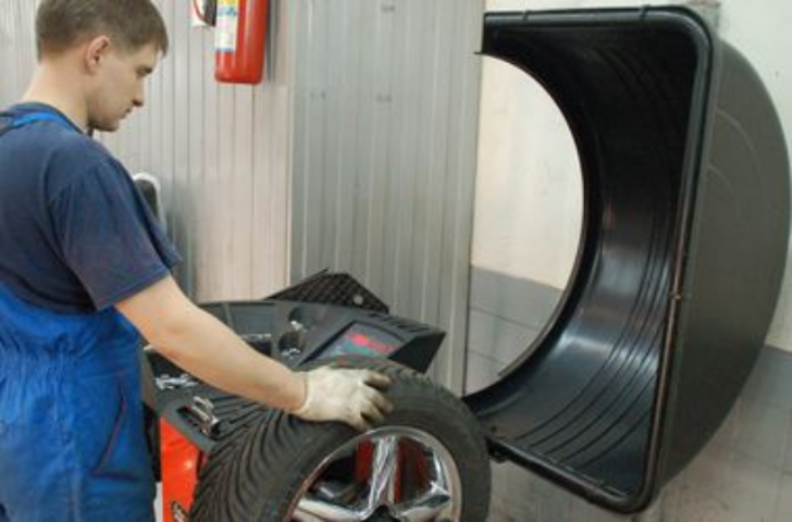

Метки.  Обратите внимание на точки на бортах колес (балансировочные метки). Красная должна cовмещаться с меткой L на диске при монтаже, белая — на 180 градусов от метки L, а желтая (используется при отсутствии метки L, например, на стальных дисках) — с вентилем колесного диска. Часто шиномонтажники об этом даже не знают.  Балансировка. На балансировочном станке есть экран или несколько, которые после прокрутки колеса показывают цифры. Нам не надо знать ничего, кроме того, что в итоге после балансировки там должно быть 00:00. Также нужно смотреть на то, как колесо крутится на станке. Если восьмеркой — диск или резина проблемные, так что нужно возвращать некачественный товар на­зад продавцу.
