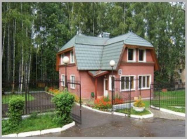

Кирпичные коттеджи
Кирпичные и каменные стены – самые надежные и долговечные. Не один раз сменяется поколение жильцов, а кирпичный или каменный дом будет стоять в первозданном виде.
В зависимости от состава сырьевой массы производят керамический, силикатный и специальный кирпич. Керамический кирпич производят из глины. Чаще всего для производства этого кирпича используется красножгущаяся глина, которая и определяет цвет конечного продукта. Иногда применяют и беложгущуюся глину – и тогда кирпич приобретает желтый, абрикосовый или белый цвет. Силикатный кирпич, в отличии от керамического, производят не из глины, однако его называют кирпичным за такую же форму и близкую сферу применения. На 90% он состоит из песка, почти на 10% – из извести, а менее процента занимают различные добавки. Силикатный кирпич обладает повышенными звукоизоляционными характеристиками. Специальный кирпич предназначен для особых условий эксплуатация. Например, огнеупорный кирпич создают для выкладывания стен каминов и печей. Кислотоупорный кирпич подойдет для помещения, подвергающегося химическому воздействию.
Толщина стены из кирпича может быть в кирпич – 25 см или полкирпича – 12 см. Стены в половину кирпича будут холодными, но их можно утеплить штучными теплоизоляционными материалами – плитами из фибролита, арболита или других новых материалов. Стены в кирпич не требуют дополнительного утепления. Двухэтажные дома кладут в полтора, два и даже более кирпичей.
Кладку ведут на цементном или цементно-известковом растворе. Смешав цемент или известь с песком (1:3, 3), можно получить раствор для скрепления не только кирпича, но и камня, бетонных блоков. При желании получить светлые швы используют белый цемент или смесь гидравлической и негашеной извести.
