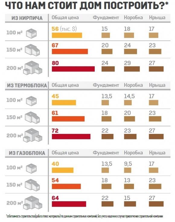

СТРОИТЬ ДОМ ДЕШЕВЛЕ
Из-за скачка курса доллара строительство дома в марте подорожало в среднем на 30% из-за увеличения стоимости материалов. Но спустя месяц большинство цен снова опустилось. «Был скачок цен на стройматериалы после роста доллара, но уже к апрелю практически все опустилось в цене до уровня, когда доллар был по 8 грн», — говорит директор строительной компании «ПАН» Анатолий Патлай. В итоге в гривневом эквиваленте стоимость строительства осталась такой же, какой была до нового года. Если рост и есть, то всего 5–10%.
«Себестоимость кирпичного дома площадью 100 метров — 588 тыс. грн, то есть примерно $50 тыс.», — подсчитал Анатолий Патлай. Покупатель заплатит за такой дом вдвое больше — $100 тыс. Хотя кирпич — самый дорогой вариант строительства и стоимость кв м стены обойдется в 600 грн/кв. м, он еще и самый надежный: прочный, «дышит» (летом прохладно, а зимой тепло), проверен в эксплуатации.
По теплопроводности кирпич немного уступает термоблокам, которые считаются более бюджетным вариантом. Они состоят из утеплителя в качестве опалубки («ограждения») для бетона и самого бетона. Это энергосберегающая технология, основной плюс: можно сэкономить на отоплении. Но о практическом опыте эксплуатации говорить пока рано: новый материал пока не проверен временем, поскольку используется на рынке около 50 лет.
При этом за первую составляющую — бетон — производители ручаются. А утеплитель обещают заменить при необходимости. «Мы можем предположить, что пенопласт, который используется в качестве утеплителя, через 50–60 лет разрушится, но мы заменим его на новый», — отмечает директор производственно-строительной компании «Валькирия» Александр Бурлаченко. По его словам, в Германии дома, построенные по технологии «термодом», страхуют на 99 лет. Если говорить о цене — «термодом» поможет сэкономить на кладке и фундаменте. «Мы строим стены по технологии «термодом». Это в два раза дешевле кирпича: порядка 350 грн/кв. м с учетом материалов и работ», — говорят в компании «Валькирия».
Из-за легкости конструкции (стена «термодома» имеет толщину 25 см против 50 см кирпичной кладки) дому из термоблоков достаточно фундамента толщиной 30 см вместо 60 «под кирпич», что уменьшает и эту статью расходов. В результате стоимость дома в 100 кв. м в целом выйдет на 10–20% дешевле кирпичного варианта — примерно $70–90 тыс. с услугами стройкомпании (себестоимость — $45 тыс.).
А дешевле всего построить дом из газоблоков (блоки из пористого бетона). Они легче железобетона, бетона и кирпича, что делает конструкцию менее надежной, но и менее дорогой. Коробка площадью 100 кв. м по себестоимости потянет на $40 тыс., а покупатель заплатит около $80 тыс.
