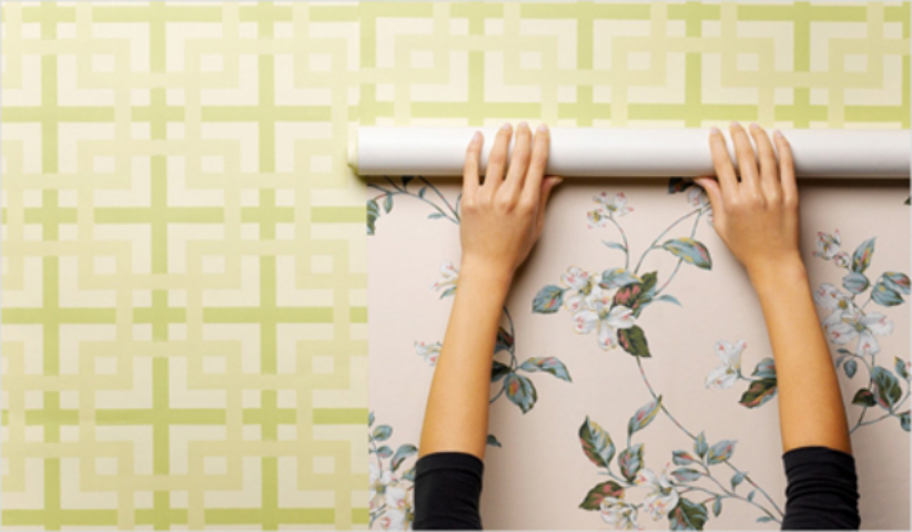

Помимо этого во время ремонта квартиры необходимо не забывать о том, что не на любые обои возможно наклеить другие шпалеры. К примеру, некоторые изделия обладают выпуклый фактурой, и следовательно на подобное покрытие категорически нельзя ничего клеить, поскольку клеевой состав не станет держаться. К тому же нельзя клеить новые обои на виниловые или флизелиновые покрытия. Возможно, лишь клеить обои на обои из бумаги.
Многие люди пытаясь сэкономить на выравнивании стен, наивно думают, что новое покрытие будет хорошо держатся на старых обоях. Иногда также применяют дедовский способ, используя газеты при оклейке .
Попадаются ситуации, когда удалить старые шпалеры со стены достаточно трудно, тогда и возникает мысль, что можно наклеить новые обои на обои старые.
Итак, подводя итог, и отвечая на вопрос, можно ли клеить обои на обои, рекомендуем следующее: весьма не желательно производить наклейку новых изделий на старый материал, но, в крайнем случае, можно наклеить новые шпалеры лишь на старые обои из бумаги, во всех других вариантах старое покрытие необходимо снять. Если вы счастливый обладатель старых бумажных шпалер, то далее мы расскажем, как же все-таки правильно клеить обои на обои.

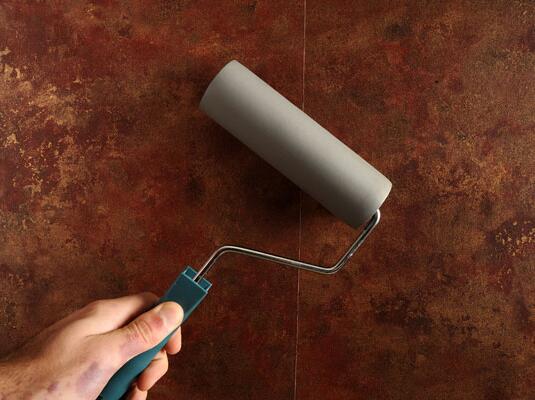

Во-первых, нужно прогрунтовать стеновые конструкции. В нашем случае роль грунтовки станет играть клеевой состав, который впоследствии также мы применим и во время самого оклеивания. Единственное, его нужно развести более жидко. Данную грунтовку надо наносить одним слоем при помощи валика.

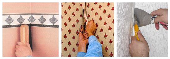

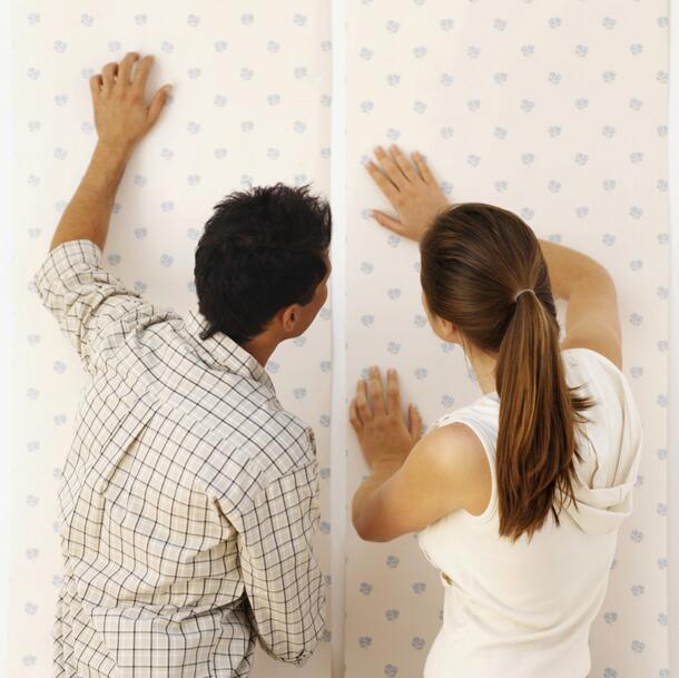

Вся следующая процедура полностью повторяет процесс стандартной оклейки обоев. Вкратце, укладку начинают с любого угла помещения, полотна начинают наклеивать от потолка. Обои прижимают к поверхности стены и проходят по ним специальным шпателем из резины. Необходимо отметить, что шпатель движется от центральной оси к краям, что позволяет выдавить из-под полотна лишний клей и пузырьки воздуха.
Следующее полотно приклеивается точно так же. Единственное, чем могут отличаться некоторые разновидности обоев между собой — укладкой внахлест или встык в зависимости от материала. Чаще флизелиновые или виниловые укладываются встык, а обои из бумаги внахлест.
