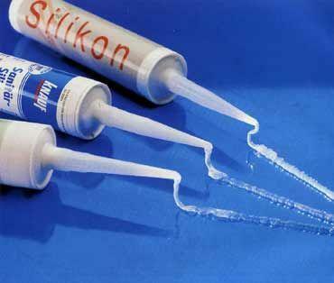

Силиконовые герметики кроме пластмассовых картриджей, упаковываются в тубы из алюминиевой фольги объемом 300, 400 и 600 мл. Такие упаковки более экономичны, однако для их использования нужны специальные монтажные пистолеты, рассчитанные на соответствующий объем трубы.
