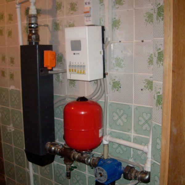

Котлы и насосы. Сердцем системы отопления коттеджа является котел в паре с насосом. Для того чтобы котел исправно функционировал много лет, необходимо правильно настроить расход воды через него и температуру «обратки». Для насоса нельзя допускать избыточного расхода и напора, что приведет к возникновению шума в системе и дополнительному расходу электроэнергии.
